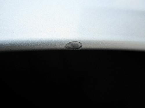

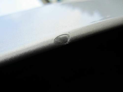

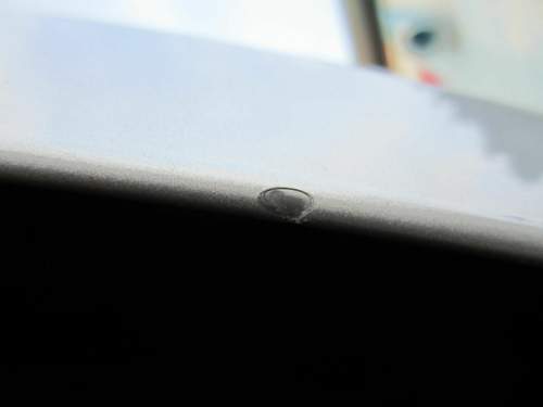

Hallo Leute,
was meint ihr zu diesem Lack-Abplatzer. Sieht irgendwie nach Lackierungsmangel aus, der Lack ist hier schön kreisrund einfach abgefallen und zwar ziemlich tief. Es handelt sich und die Kante des linken hinteren Radkastens. Was meint ihr? Wie soll man das behandeln? Ist das Problematisch bezüglich Rost, da der Schaden doch recht tief geht?
LG
dandjo
Img-0741
Img-0745
Img-0746

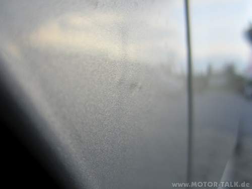

Themenstarteram 2. Mai 2011 um 20:26
Und was sagt ihr zu dieser Lack-Anomalie? Sieht irgendwie unter dem Lack etwas dunkler aus?!?

Nach einfach abgefallen sieht mir das nicht aus. Vermutlich ist dieser Schaden durch Steinschlag entstanden.
Themenstarteram 2. Mai 2011 um 20:40
Das ist ja das Merkwürdige. Der Lack ist erst kreisrund abgeplatzt, als ich mit der Hand drübergewischt habe, vorher war nur ein Bruchrand und die Narbe in der Mitte zu sehen, die dann abgefallen ist. Schon merkwürdig.
Was mir aber viel wichtiger ist: fängt das an zu rosten?

Korrosion ist im allgemeinen Rostfarben ;) Das kann man hier echt noch net erkennen.
Wenn man jetzt unbedingt was reininterpretieren wollte könnte man sagen das die ist Zinkschicht auf dem Lack die da leicht angelaufen ist.
Wobei ich mir aber noch net mal sicher bin ob VW an der Stelle überhaupt ein verzinktes Blech benutzt.
Aber ist doch eh egal,sein nächster Weg sollte zum VW Händler gehen. Kannst ja mal fragen ob das auf garantie geht was ich aber bezweifle da ich auch denke es ist ein Steinschlag. Dann kannst du weiter zu Ersatzteiltheke gehen und dir einen lackstift kaufen. Die Stelle mit dem lack sorfältig austupfen und das sollte es dann gewesen sein.
Gruß Tobias

Solange noch kein Rost zu sehen ist sollte es reichen alles was an Lack irgentwie lose ist zu entfernen und dann schaden dann grünlich auszutupfen. Am besten mehrfach und zwischendurch immer etwas trockenen lassen. Der bei den Lackstiften mitgelieferte Pinsel ist aber denkbar ungeeigent. Entweder einen sehr feinen Pinsel extr kaufen oder was wohl auch sehr gut funktioniert mit einem Zahnstocher die Farbe auftupfen.

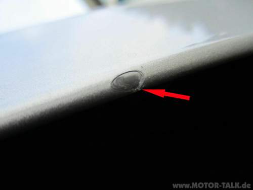

Hallo dandjo,
meiner Meinung nach, handelt es sich am Radlauf um einen Steinschlag. Schau Dir mal die Schadenstelle genau an.
Dort wo mein Pfeil hinzeigt, ist der Einschlag. Der Rest ist, aufgrund der Blechgeometrie, rund abgeplatzt. Solche Schadensbilder sieht man auch oft an den vorderen Kanten von Motorhauben.
Die andere Stelle, die Du zeigtst (Foto ist leider nicht so gut), scheint "wolkig" lackiert. Dabei ist der Farbauftrag nicht gleichmäßig und daher können sich die Metallflakes, die im Lack enthalten sind, nicht in die gleiche Richtung ausrichten. Das führt dazu, dass sie das einfallende Licht unterschiedlich reflektieren.
Das ist oft bei Farben wie Silber und Grau-Metallic der Fall. Dies war für mich übrigens der Hauptgrund keine dieser Farben zu wählen.

Themenstarteram 3. Mai 2011 um 14:42
Danke für die Erklärung Leute! Dürfte wirklich ein Steinschlag sein.
