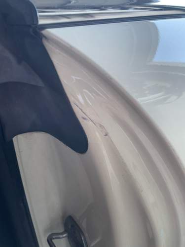

Ich gehe davon aus, dass es nicht nur meinen Mini betrifft. Der Lack ist auf beiden Seiten durch das Anliegen der Türdichtung bis zum Blech durchgescheuert. Direkt unterhalb der Seitenscheibe. Sieht schrecklich aus bei einem Pepper white Lackton.
Bilder stelle ich noch ein.
Wie habt ihr es beseitigt und dauerhaft vor Wiederkehren geschüzt?

Bei meinem sieht das so aus…

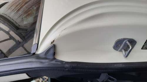

Hier noch ein Bild von meiner Fahrerseite. Bj. 2015 mit 93tkm
