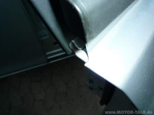

Hallo!
Bei meinem Astra (Fünftürer, Saphirschwarz) habe ich vor kurzem in dem Bereich, wo die B-Säulenblende unten am Fensterschacht anliegt, einen Lackabplatzer entdeckt, in dem Bereich wo diese dicke Scheibenleiste endet. Den habe ich natürlich schnellstmöglich mi einem Lackstift beseitigt, da ich Sorge hatte wegen Rost...
Der Abplatzer muß entweder bei der Montage der B-Säulenverkleidung oder mit der Zeit entstanden sein. Die Blende liegt bei mir sehr nahe am Blech an. Die hat wohl am Blech gerieben und dann ist der Lack abgeplatzt.
Nun kommt´s:
Mein Wagen ist seit heute in der Werkstatt wegen Geräuschen aus dem Motorraum und ich habe einen Leihwagen bekommen, auch einen Astra J, in silber. Der ist jünger als meiner und hat ca. 6000 km auf dem Tacho. Dieser Wagen hat exakt an der gleichen Stelle wie meiner diesen Lackabplatzer, nur auf der Beifahrerseite. Desweiteren ist dieser Astra an dieser Stelle schon richtig am rosten.
Das hat mich jetzt echt geschockt und ich mache mir Sorgen, das das demnächst bei meinem auch so ist.
Könnt Ihr mal bei Euren Astras schauen, ob Ihr da auch den Lack abgeplatzt habt bzw. ob Rost dran ist?
Bilder habe ich beigefügt, die lange dicke Fensterdichtung habe ich hochgehebelt damit man die Stelle besser sehen kann.
Gruß ida_auto

am 19. April 2011 um 8:36
Bisher nix bemerkt, habe vorn paar Tagen die Türinnenseiten und Innenstreben/rahmen extra saubergemacht, werde es aber streng beobachten. Tja wären die Wägelchen endlich mal vollverzinkt, würde auch nichts rosten...
"Karosserie mit Vollverzinkung aller korrosionsgefährdeten Teile 12 Jahre Garantie gegen Durchrostung"
dies schreiben die opelaner im konfigurator!!! soviel also auch dazu.
habe bei mir auch schon nachgesehen aber noch nix gefunden hoffe es bleibt auch so.
am 19. April 2011 um 14:36
Also mir ist kein Hersteller mehr bekannt der noch vollverzinkte Fahrzeuge baut! Der Astra G war ja auch noch vollverzinkt aber das ist ja Schwachsinn weil bei über 90 % der Teile sowieso keine große Korrosionsgefahr besteht.
Und selbst elektrolyt verzinkte Blechteile können natürlich rosten wenn ein mechanischer Schaden entsteht wie es ja hier der Fall ist. Also würde das vermutlich nichts bringen.
Das Problem ist doch hier ein ganz anderes und hat Opel hoffentlich schon erkannt. Dann wird es zumindest in den neueren Fahrzeugen so nicht mehr auftreten. Alle anderen merken das gar nicht oder zu spät. Denn die 12 Jahre Garantie beziehen sich auf Durchrostung von innen und wird bei solch einem Schaden wohl nicht greifen.
Innerhalb der allgemein gewährten Garantie von Opel (glaub 2 Jahre) sollte die Beseitigung auf Kosten von Opel aber kein Problem darstellen.
