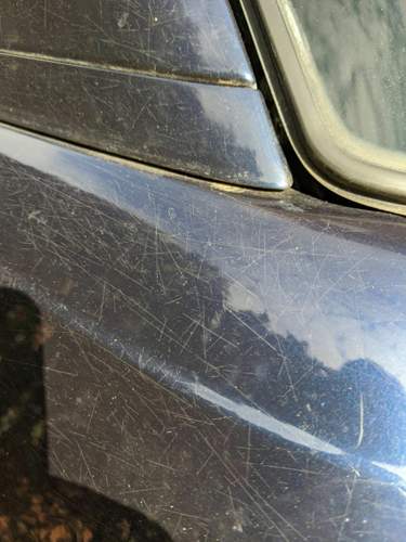

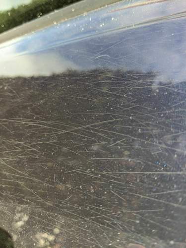

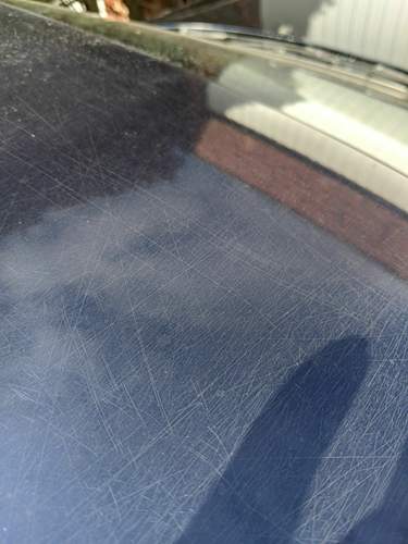

Ich habe seit Weihnachten einen Audi 80 B4 Avant von 1994 in Europablau (Farbcode LZ5T). Er hat leider extreme Kratzer. (siehe Bild, falls man was erkennt)
Ich habe versucht den Lack zu polieren allerdings mit mäßigen Erfolg :p
Ein Bekannter der sich mit Polierer auskennt meinte ich soll man die Lackschichtdicke messen,damit evtl was runterschleifen kann.
Dabei kam so ca 80-100my raus. Das scheint mir als Leie doch recht wenig oder war das damals normal?

Sieht nicht so schlimm aus, mit was hast du poliert?
Themenstarteram 18. März 2020 um 12:58
Doch das sieht schlimm aus. Das Wetter ist gerade besser deshalb sieht man es jetzt besser.
Poliert mit Menzerna 300. Beim letzten Bild sogar mit 2500er Schmirgel drauf gewesen :p
Die Lackdicke im Serienzustand war mit 100-125my vorgesehen.
Ja Ok, das ist doch schlimm......
Was ist den da passiert sieht die ganze Karre so aus?
Sieht trotzdem nur aus als wäre es im Klarlack, vielleicht mal 3000nass schleifen und dann wieder polieren....

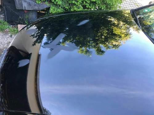

Ein paar helle Stellen habe ich auch auf dem Dach. Da sind ca 80 my

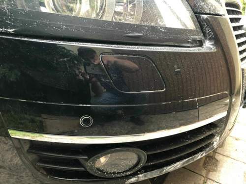

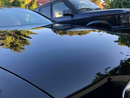

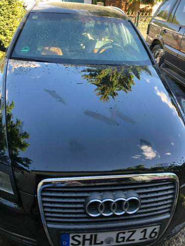

Ich habe aktuell auch die Menzerna Produkte getestet an meinem Audi A6 ..
Hatte extrem tiefe Neidkratzer auf der Haube ...
Habe alles wegbekommen (was ich Niemals für möglich gehalten hätte ...)
Habe auch teils mit 2500er vorgeschliffen (war einfach zu tief).
Frage:
Hast du nur das 300‘er Menzerna genommen und danach Schluss?!?!?
Ich habe mir 3 Polituren besorgt
Menzerna 1000
Menzerna 2500
Menzerna 3500
Ne eine Versieglung von Mcquire
Das Ergebnis ist total anders als bei Dir
Du hast was falsch gemacht!!!
Habe mir vorher YouTube angeschaut
.jpg
Der Rest unten ums Auto herum wird am Wochenende gemacht undicht bin 100% sicher es wird so gut wie auf der Haube (die Haube war übel!!! Schlimmer als der Streifschaden)
Ich denke du hast auch die Politur abgewaschen anstatt nur mit microfasertuch abzuwischen?!?!?
Und versiegelt hast du auch nicht oder?!
Menzerna 300 hat keine Versiegelung (lt. YouTube) musst du extra kaufen
Ich habe insgesamt mit Pads, Tüchern Versiegelung ca. 80 Euro ausgehen bisher

Hi, danke für dein Betrag. Ich habe an Stellen die richtig viele Kratzer mal verschiedene Schmiergel getestet und die Kratzer trotzdem nicht wegbekommen. Letztendlich sogar durchgeschliffen... Keine Chance. Mein Nachbar ist ein Polierfreak und selbst der konnte nichts ausrichten.
Habe nun angefangen den Wagen zu Rollen (nicht schlagen :D)
Ich habe 6-7 Schichten drauf gemacht und nun bin ich dabei zu schleifen um die Orangenhautoptik zu entfernen. Dann wird poliert. Bin gespannt wie es wird.

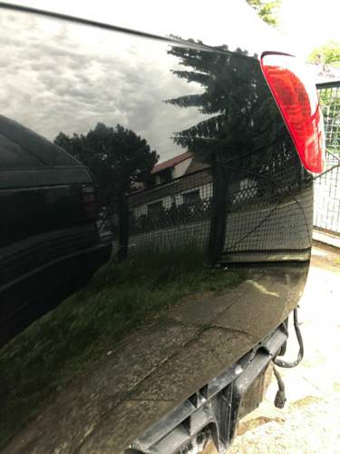

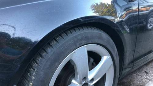

Hast du Vorher / Nacher Bilder davon gemacht?!
Mich würde diese Technik wirklich interessieren!

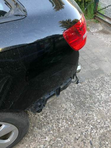

Ich habe gestern nicht alles geschafft und bin heute Vormittag am Ringen mit mir, ob ich den Nachbarn noch ein Mal einen Tag Schleifmaschine antun werde :S... um den Rest fertig zu machen.
Habe die Stoßstange vorne, die komplette Fahrerseite geschafft und Kotflügel vorne Beifahrerseite

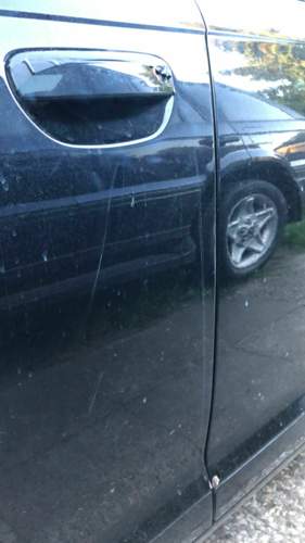

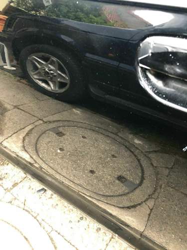

Musste überall anschleifen mit 2500‘er Schleifpapier und bin dann mit Menzerna 1000 drüber (werde zum Abschluss noch mit Menzerna 2500 und 3500 + Versiegelung und Hartwachs drüber gehen).
Wenn mich dran mache, mache ich heute noch die Spuren von Tankschlauch an der D Säule beidseitig und die hintere Beifahrertür.
Interessiert bin ich an deinem „Ansatz“, weil ich die hintere Stoßstange eigentlich komplett wegschmeißen kann. Da ist nichts mit Politur zu retten! Ebenso Seitenteil Beifahrerseite am Radlauf hinten, hat der Vorbesitzer mit Baumarktfarbe einen kleinen Schaden versucht zu verdecken. Dazu habe ich die Heckklappe getauscht, war eine Riesen Beule drinnen.
