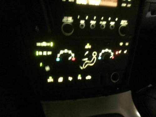

Zudem habe ich auch gleich die Birnen im Klimabedienteil getauscht. Da eine defekt war und ich hier im Forum gelesen hatte, dass es dann zu Farbunterschieden kommt, wurden alle 4 blauen gewechselt. Die 4 Birnen kosten beim Freundlichen €35,-
Das Ergebnis von Lackierer ist sehr gut. Leider ist das Teil noch immer so empfindlich auf Kratzer. Beim Einbau, trotz Abdeckung durch ein Handtuch, wurde das Plastik wieder beschädigt - siehe Foto.
Zudem haben wir beim herum Doktoren irgend wie den alten Schaltknauf aufgerissen. Ansonsten bin ich zufrieden.
Anbei Vorher/Nachher Bilder.
Jeweils von der Beleuchtung und von der Verkleidung.
