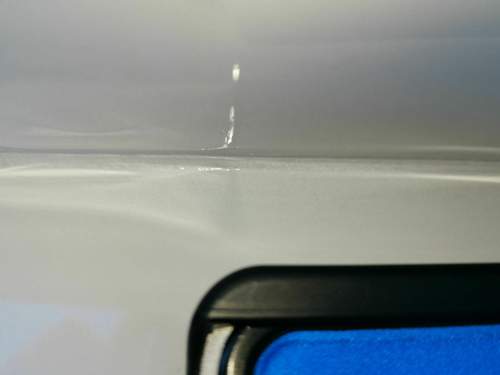

Hallo zusammen, hab jetzt seit 7 Tagen meinen neuen Astra ST( Leasing). Farbe weiss, also schon anfällig für sichtbaren Schmutz, was mir bewusst war bei der Farbwahl. Hab heute nur mal mit dem Hochdruck Reiniger in der SB- Waschbox den groben Dreck weggemacht, als ich fast vom Glauben abgefallen bin... An der Ecke/ Kante zwischen Heckklappenöffnung und Kennzeichenhalter ist der Lack so dünn, dass die schwarze Werksgrundierung durchschimmert. Das weiss schonmal dünner lackiert wird, hab ich gehört, aber so? Ausserdem 2
scharfkantige Pickel in der Heckklappe, im Einstieg hinten rechts ne fette Lacknase. Bin ich pingelig/ muss ich mich damit abfinden, dass das heute bei Opel Standard ist ( Unser 2019er Corsa ist besser verarbeitet)? Hat jemand ähnliche Erfahrungen? Auch bei anderen Farben? Außerdem kommt unten aus den Türen Wachs (positiv gemeint), an den Löchern der Heckklappe ist nicht von Wachs/ Hohlraumkonservierung zu ahnen. Auch Standard? Ich hoffe, man kann aus den Fotos was erkennen, hab die Stellen richtig gereinigt, ist also kein Schmutz.

Das würde ich so reklamieren. Bei unserem Corsa war ein Einschluss im Lack und auch das durften sie, nach langer Diskussion, neu lackieren. Das hier ist nochmal eine andere Liga. Aber Hohlraumkonservierung war in meinem VFL Astra reichlich.

War ja beim Händler, Sachverhalt aufgenommen, warte auf Rückmeldung von Opel. Dort stand noch ein hellblaue ST bei dem der Lack auch sehr dünn ist. Bin mal gespannt auf die Rückmeldung von Opel. Da die Seitenteile im Kofferraum Bereich ( da wo die Klappe an der Karosserie annliegt) auch nur einfach ohne Klarlack lackiert wurde, hab ich dies auch beanstandet. Antwort vom Opel- Beauftragten: " Da dies nicht im sichtbaren Bereich liegt ist das so in Ordnung." Unser Corsa ist besser lackiert.
Also ich bin Lackierer
Ich frage mich aber ehrlich gesagt, was du da siehst?
Im Moment gehe ich einfach davon aus, dass sich dein Nummernschildhalter, der ja schwarz ist, sich an dieser Kante spiegelt/bricht!
Weil es nämlich keine schwarze Grundierung gibt. Nicht auf einem Neuwagen, und schon gar nicht bei einem weißen Auto.
Bei so ziemlich jeden Hersteller ist sie Hellgrau oder bis Weiß!
Staubkörner sind ärgerlich, das stimmt, und auch nicht schön.
Die gibt es allerdings in jedem Auto, manche sieht man halt, manche nicht!
(...oder besser gesagt, die eine Person sieht es und konzentriert sich darauf, andere Personen wiederum nicht)
Das kann man auch kaum verhindern, passiert aber in jeder Lackierung!
Dann gibt es Hersteller, die beseitigen sie direkt im Werk, und dann gibt es die, wie Opel, die die Finish-Arbeiten abgeschafft haben.
Desweiteren gibt es eine gesetzliche Regelung, die eine gewisse Staubkörneranzahl auf einer gewissen Fläche (z.B. 1 qm) zulässt und mit dem man leben muss!
Ja Rotznasen sind ebenfalls ärgerlich.
Wenn sie aber kaum zu sehen sind, und in mehr oder weniger nicht sichtbaren Flächen, wäre mir das persönlich auch egal, weil das auf den Fotos, ja wirklich mal eine Kleinigkeit ist.
Dass ich nicht lache, ich habe noch nie so schlecht lackierte Fahrzeuge gesehen wie den neuen Corsa F.
Staubkörner an Mass, Silikonlöcher überall, Farbtonunterschiede Blech zu Kunstoff.....

Bei einem Auto dieser Preisklasse erwarte ich ordentliche Verarbeitung, egal ob neu oder repariert. Und die Heckklappe- nachweislich schwarz grundiert- ist auch bei anderen hellen Astra ST sichtbar schlecht im Bereich Kennzeichenbeleuchtung lackiert. Der Wagen geht morgen zum Händler und wird nachgearbeitet.
