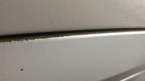

Themenstarteram 28. August 2009 um 22:10
Wie in meinem anderen Beitrag erwähnt, habe ich auch ein paar nicht optimal lackierte Stellen.
Zitat aus meinem Erfahrungsbericht: "Lediglich an 3 Stellen im nicht sichtbaren Bereich habe ich Mängel festgestellt: An dem von der Heckklappe verdeckte Rahmen an der Karosserie (um die Gummidichtung herum) sowie an der Heckklappe innen fehlt ein wenig "frost-weiss", am Karosseriebereich, der durch die Fahrer und Beifahrertür verdeckt ist (da, wo die Türscharniere angebracht sind) ist es teilweise grau (Dunkle Grundierung zu sehen) und an den Unterseiten der Türen ist der Lack ein wenig dünn."
Es ist keine Frage, dass ein Neuwagen diese Mängel nicht haben sollte. Allerdings stören sie mich auch nicht, da man sie nicht wirklich sieht.
Soll ich diese nun reklamieren und Nachlackierung verlangen und die Gefahr eingehen, dass es dann evtl. schlimmer ist als vorher oder andere Mängel auftreten (z.B. durch Ausbauen der Türen und Heckklappe)?
Wenn durch den fehlerhaften Lack keine Nachteile beim Rostschutz zu befürchten sind, würde ich eher drauf verzichten.
Wie seht Ihr das?

wenn es Dich nicht stört, würde ich die Lackmängel lediglich beim Händler anzeigen und aktenkundig machen aber auf keinen Fall nachlackieren lassen.
Warum? Beim meinem ersten Kuga, einem royalgrauen, waren alle vier Türen im unteren bei geschlossenen Türen nicht sichtbaren Bereich nur mit Grundierung und Klarlack lackiert, das royalgrau fehlte teilweise völlig. Ich habe natürlich bei Ford und dem Händler einen Aufstand gemacht, sodass alle Türen nachlackiert wurden.
Das Ergebnis war, dass die Türen anschließen auch von außen schlecht lackiert waren und auch noch so schief eingebaut wurden, dass Windgeräusche auftraten. Ich habe den Wagen anschließend völlig entnervt an den Händler zurückgegeben (zum Glück war dieser damit einverstanden) und einen neuen Kuga gekauft.

Mit "aktenkundig" meine ich eigentlich nur, dass es vom Händler schriftlich festgehalten wird, dass ein Lackfehler bemängelt wurde. Oftmals werden dann vom Händler auch Fotos gemacht und das ganze an die Ford-Werke zur Begutachtung gesandt. Häufig kommt dann auch ein Gutachter von Ford und schaut sich den Wagen an. Somit ist der Mangel festgehalten. Falls man den Lack nicht ausbessern lässt und in einigen Jahren tritt z.B. Rost auf, kann Ford einem nicht vorwerfen, man habe den Mangel nicht rechtzeitig angezeigt.
Eine Wertminderung ist sicher schwer durchzusetzen. Ist eine Entscheidung des Händlers. Der wird vermutlich in den meisten Fällen eine Nachbesseurng anbieten.

Den dünnen Lack unterhalb der Türen lass ich so. Finde ich zwar zum Kotzen aber sieht man nicht direkt und bevor es noch schlimmer wird.... was solls.
Eine große Stelle an der Heckklappe lasse ich jedoch nachlackieren. Das sieht wirklich jeder Idiot.

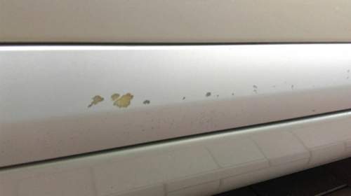

Ich hatte ca. 80 lackeinschlüsse nur allein im Rahmen der hinteren rechten Tür.Natürlich habe ich dies bemängelt und es wurde fachgerecht nachlackiert. Angst hatte ich keine ,warum auch ? All die Fehler die hier im Vorfeld genannt wurden lassen sich auch wieder bügeln. Mein Händler ist einsame spitze,da mache ich mir wenig Sorgen.

Ich fahre einen Kuga in Electric Weiß gebaut und ausgeliefert Ende März 2010:
Ich bin vorher ca. 4 Jahre einen Ford Mondeo im normalen Weiß gefahren und habe mit dieser Farbe eigentlich nur positive Erfahrungen gemacht, deshalb war für mich eigentlich klar das der Kuga auch Weiß sein sollte. Es wurde dann Electric Weiß weil ich die Farbe bei einem Ford Focus RS gesehen habe und sie mir einfach super gefallen hat. Bischen was exclusives und besonders. Da hat mich der doppelte Preis zur normalen Lackierung und das Wissen das bei einer Lackreperatur erhöhte Kosten auf mich zu kommen nicht abgehalten.
Dann kam der Kuga und bei der Abnahme des Wagens ist mir eigentlich auch nichts aufgefallen...... Erst nach und nach vielen mir nach jeder "Handwäsche" neue Lackmacken auf.
Lackläufer, Lackschatten, Lackpickel, einlackierte Haare, wenig Lack auf den Einstiegsleisten wenig Lack unter den Türen und das größte Manko Farbunterschiede von Türen zum Kotflügel und Heckflügel sowie Farbunterschied zum nachgerüsteten Tagfahrlicht.
Die für mich als Kunde erstaunliche Aussage des FFH "Das ist völlig normal weil der Lack auf unterschiedlichem Untergrund aufgetragen ist"
Ich kann das nicht verstehen. Ich hatte einen Kuga in Electric Weiß bestellt und keinen Harlekin-Kuga.

Ergebnis:
Motorhaube wird neu lackiert
Einstiegsleisten werden neu lackiert
Türen werden von innen neu lackiert
Kofferraumklappe wird von innen und außen neu lackiert
Die Mängel die ansonsten gerade von außen sichtbar sind werden nicht behoben weil dadurch keine Verbesserung erzielt werden könnte...... im Gegenteil, man hätte dann laut Aussage der Gutachter nochmehr Farbunterschiede. Da habe ich selber natürlich auch kein Interesse dran, auch wenn mich der eine oder andere Lackpickel/Lacknase stört.
Auf meine Nachfrage wie man sich ansonsten einigen kann? Schließlich erwarte ich bei einem Auto im Wert von gut 35.000€ etwas, bekam ich die Antwort das man mir keinen Preisnachlass gewären könne, weil wenn ich das Auto dann zb. verkaufen würde, dann könnte der nächste Besitzer die gleichen Mängel bei Ford geltend machen und dem müsste man dann auch wieder Geld geben. Das würde nicht gehen, aber ich könnte ja versuchen bei meinem Fordhändler selber etwas zu erreichen (zum Verständnis: Die Begutachtung fand nicht bei dem FFH statt wo ich das Auto gekauft habe sondern bei einem FFH in der nächsten Großstadt).
