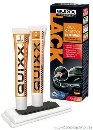

Guten Tag allerseits. Ein paar junge Menschen haben meinen Wagen zerkratzt und ein "Anarchie" Zeichen auf der Haube gezeichnet. Ich möchte versuchen die Kratzer selbst zu entfernen. Dazu habe ich mir folgende Sachen geholt: Lackstifte, Politur-mittel (siehe Anhangsbilder.)
Was sollte man besser nutzen? Vielleicht beides nacheinander?
Warum gibt es beim Lackstift zwei Tuben? Macht man zuerst die farbige und dann die durchsichtige Paste rauf, oder umgekehrt?
Mein vorläufiger Plan ist der dass ich zuerst mit Lackstift poliere und dann mit Schleifpapier rübergehe. Macht das Sinn?

zu erst den Lack bereinigen und entfetten (z.B. mit Bremsreiniger) Dann die Kratzer mit dem Lackstift behandeln. Zu erst das Basislack auftragen und min. 48 Stunden trocknen lassen. Erst dann das Klarlack auftragen. Und 48 (oder noch länger) Stunden warten. Wenn du eine beheizte Garage hast dann kann es kürzer sein. Erst dann die Stellen polieren.

Danke, also nur die Lackstifte benutzen, ohne den Quixx Kratzerentfernen-Set?
Polieren auch mit Schleifpapier+Wasser?

Polieren nicht schleifen.
Dazu nutzt man dann auch kein Schleifpapier sondern Polierpaste.
Es sei denn Du willst keinen Lack, dann kannste schleifen.

Natürlich kannst Du das mit Lackstift und Politur versuchen. Es kann ja zumindest nicht mehr schaden als jetzt.
Ich hab einen Toyota hier im Haushalt, der ist schwarz metallic. Irgendein Spinner hat vor wochen die ganze beifahrerseite verkratzt.
Hab es auch mit beipolieren und Wachsstift und polierpaste versucht. Fazit:
dort wo der Klarlack nur leicht beschädigt ist, bekommt man es fast weg, ist der Basislack beschädigt bis auf den Grund, hast Du keine Chance mehr, da hilft nur lackieren, wenn Du es nciht mehr sehen willst.
Diese ganzen Kratzerentferner und sonstigen heilmittel, die man im Fernsehen sieht sind alle driss! Da verdient nur einer und das ist der Hersteller.
Ist meine Meinung, kann ja den ein oder anderen geben, der es für sich mit gutem Ergebnis behoben hat.

an der stelle wirst du es so nicht mehr schön bekommen..
vorschlag zur Behebung(wenn du bisschen geschickt bist)
- stelle säubern mit bremsenreingier oder falls vorhanden, silikonentferner
- mit lackstift großzügig kratzer ausfüllen..trocknen lassen..ruhig 1 tag..wirst ja keinen schnelltrocknenden haben^^
- stelle mit 1500er papier erstmal trocken vorrrsichtig schleifen bis in etwa eine ähnliche höhe zum alten lack erreicht ist
- mit 3000er etwas größer nass schleifen
- alles abkleben und ca. 10cm platz zum alten lack offen lassen
- mit Klarlack lackieren(Spraydose) 3-4h trocknen lassen..je nach Umweltbedingungen..nimm nen föhn auf 100°C und trockne es evtl. etwas..verhindert auch dreckeinschlüsse
- wenn alles trocken -> mit 5000er über alles nochmal schleifen bis man kein unterschied sieht..wobei der lack leicht matt sein wird
- polierpaste nehmen und aufpolieren
wenn du das halbwegs vernünftig machst..wird man davon nichts mehr sehen

Ich hab jetzt im Video gesehen dass man bevor man die Kratzer mit Farbe bearbeitet sie erstmal vorsichtig mit 1500-er Schleifpapier abreibt, da die Kanten in den Kratzern nach Außen herausragen. Macht das Sinn, bevor man farbe draufmacht?
ja, auf jeden Fall ist es sinnvoll.
