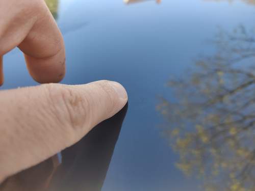

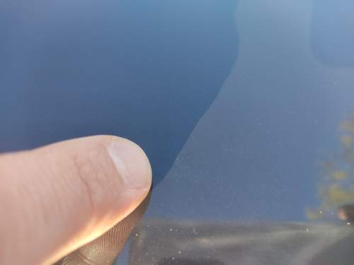

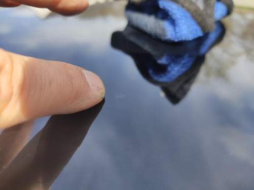

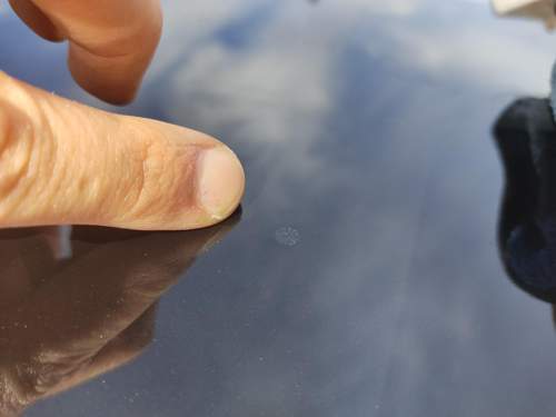

ich habe Ende Janaur einen W177 gebraucht für 20K gekauft. Heute habe ich einen Lackschaden am Dach entdeckt. Ich mache mir da Sorgen wegen Korrosion. Ich habe bei der Besichtigung den Lackschaden nicht gesehen. Ich weiß auch nicht ob der Lackschaden in diesen 2 Monaten in meinem Besitz passiert ist.
Ich habe mich bei Mercedes gemeldet, weil ich 2 Jahre Garantie habe. die Antwort von Mercedes: "gemäß den Garantiebedingungen ( MB-100 ) Paragraph 2. Punkt 2. Absatz m sind Lackbeschädigungen nicht von der Gebrauchtwagengarantie abgedeckt."

Wenn das wirklich ein Lackschaden ist (-auf dem Foto schwer zu beurteilen-), würde ich einfach zum einem Smart-Repair Anbieter fahren.
Die MB100-Garantie greift unabhängig von den vielen Ausschlüssen übrigens auch nur, wenn das mal nicht ausgeschlossene Fahrzeugteil einen "Funktionsmangel" aufweist. Schon deshalb wird es schwierig, selbst eventuell vorliegende Fabrikationsfehler über die Garantie abzuwickeln, solange das reklamierte Teil eben noch funktioniert.
Wenn man das Auto erst vor kurzem gekauft hat, reklamiert man nicht nach MB100, sondern auf der gesetzlichen Gewährleistung. Das einzige Problem ist der Nachweis, das der Schaden schon beim Kauf vorhanden war.
Wenn der auf keinen Bildern beim Kauf oder vor dem Kauf zu sehen ist, wird es schwierig.

Das Bild ist nicht optimal, aber das ist doch kein Lackschaden!?
Das ist ein Fleck Harz oder irgendetwas "Krustiges".
Auf jeden Fall kein Mangel der Werkslackierung, sondern extern aufgetreten.

Doch das ist ein Lackschaden. Ich habe auch mit Nagellackentferner versucht sauber zu machen. Das ist kein Dreck. Wenn ich mit dem Finger rüber gehe, ist es an dieser Stelle "tiefer".
Die Stelle ist klein, ca 3mm Durchmesser. Ich gehe da mit dem Lackstift drüber.
