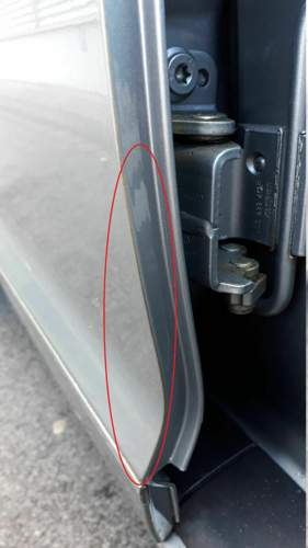

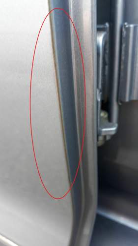

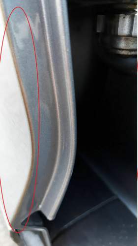

Hey Leute
Wer kann sagen was mit dem Lack passiert ist (Bild)
Weise Flecken
Danke
