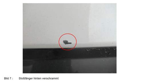

mir ist jemand ins Auto gefahren und hat leider Fahrerflucht begangen (siehe Foto)
Ich habe noch einige Monate Zeit bis zur Leasing-Rückgabe, aber was macht denn bei dem Schaden erfahrungsgemäß am meisten Sinn? Bei den Kratzern bleibt man mit dem Fingernagel hängen, dürfte also nicht polierbar sein.
Sollte ja sicherlich eine Sache für Smart Repair sein? Oder einfach so zurückgeben und den Netto-Minderwert zahlen? Ich habe bei dem gleichen Autohaus schon einen neuen Leasing-Wagen bestellt. Ist es immer noch so, dass sich der Hersteller (VW) da kulanter zeigt, als hätte man keinen neuen Wagen bestellt?

War gerade mal bei drei Lackierereien in der Nähe. Alle waren der Meinung, dass es sich nur um einen Streifschaden handelt. Es sind keine Dellen vorhanden, also keinerlei Anzeichen für Beschädigungen innerhalb / unterhalb der Stoßstange.
Spot Repair ist an der Stelle durchaus gut machbar, die Lackierereien würden aber lieber die gesamte Stoßstange lackieren um die besten Ergebnisse zu erzielen. Die drei Angebote dafür liegen bei 600 €, 680 € und 800 €

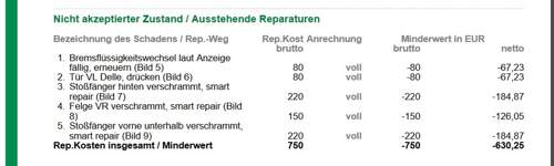

Ein Arbeitskollege hatte bei seinem geleasten 3er-BMW einen größeren Lackschaden an der Stoßstange. Reparaturkosten lagen bei 732 €. Er hat letztendlich einen Minderwert von 480 € zahlen müssen

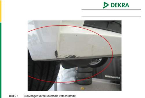

Ich gehe davon aus das man es dann noch sieht
Ich meine auch das bei BMW Spot Repair nur an nicht direkt sichtbaren Flächen zugelassen ist
Bei unserem 1er war nur die normal nicht sichtbare Abschürfung unterhalb der Schürze Spot Repair.
Alles andere Lackierung mit Minderwert. Ich meine 50%
Selbst eine kleine Macke am Seitenteil wurde mit kompletter Lackierung angegeben, abzüglich 50%.
Bezahlt habe ich aber letztendlich gar nichts,da bei Übergabe kein Protokoll über vorhandene Schäden angefertigt wurde und uns ein 9 Monate altes Unfallfahrzeug als unfallfrei verkauft wurde.
