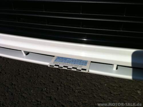

Bei meinem Sportback habe ich im März / April eine ca. 5 Cent-Stück große Lackabplatzung am Frontstoßfänger festgestellt (siehe Bild).
Also ab zum Freundlichen zur Begutachtung des Schadens, dabei wurde festgestellt das die zweite Seite auch schon gerissen ist.
Nach Dokumentation mit Fotos und Lackdickemessung kam ein paar Tage später die Freigabe von Audi zur Instandsetzung.
Statt die teilfläche zu Lackieren habe ich eine komplett neue Stoßstange bekommen, war mir auch recht denn damit sind die Steinschläge auch weg. :)
Mich wundert daher die Ablehung der genannten Schäden durch Audi, hoffentlich kommen die wieder zur Vernuft sonst laufen die Kunden nach und nach weg.
