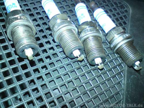

hab nochmal ne messfahrt gemacht mit tastverhältniss, ladedruck und klopfregelung.

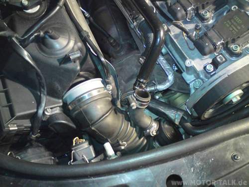

als nächstes hab ich das ladedrucksystem von drosselklappe bis anschluß luftfilter abgedruckt und rausbekommen das das druckregelventil vonb der kurbelgehäuseentlüftung defekt ist. hat vollen luft durchgang in beide richtungen, das kann ja net richtig sein.
da ja vor dem lader das ding sitzt, geht da drüber ja kein ladedruck verloren, allerdings ist es doch möglich das der wagen eine falsche luftmenge berechnet da es hinter dem lmm sitzt. ist meine idee richtig?
er ruckelt beim fahren leicht bei teillast und hat eine wellenförmige beschleunigung manchmal.
kerzen sind recht hell. (allerdings erst 600km drin)
hab jetzt NGK PFR6Q reingemacht zum testen die alten.
apropo, kann man die beru uxt10 eigentlich bedenkenlos in dem wagen fahren, weil offiziell ja nur dei o.g. ngk freigegeben ist.
gruß

Druckregelventil 034129101b
