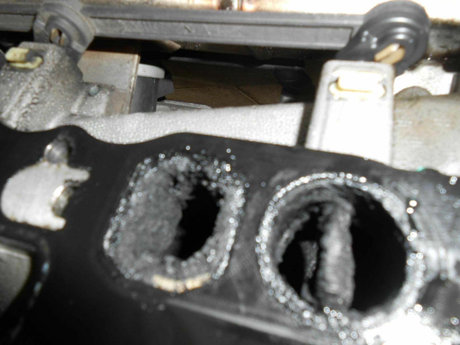

Hallo liebe Gemeinde,
mein Viano von 2012 mit dem 3.0 Liter CDI Motor bringt mich so langsam um den Verstand. Seit einiger Zeit begibt sich das Auto sporadisch in den Notlauf (ohne MKL). Fehler Auslesen mit drei verschiedenen Geräten ergibt immer den Fehler 1239, der besagt, dass der Ladedruck zu gering sei.
Heute habe ich eine Testfahrt mit angeschlossener Delphi-Diagnose gemacht. Ich habe mir die Ist-Werte von Abgasgegendruck, Ladedruck und Ladedrucksteller anzeigen lassen. Hier die Maximal- und Minimalwerte:
Abgasgegendruck: 1058 hPa im Leerlauf; 3819 hPa bei Beschleunigung Vollgas
Ladedruck: 753 hPa bei ca. 1400 U/min und 65 km/h; 2566 hPa bei Beschleunigung Vollgas
Ladedrucksteller: meistens 78% bei wenig Last, 12% bei Beschleunigung Vollgas
Bei dieser Testfahrt ist der Fehler nicht aufgetreten.Was mich am meisten verwirrt, sind die 753 hPa Unterdruck bei geringer Last. Sobald ich vom Gas gehe, stehen sofort wieder ca. 1100 hPa an. In der Werkstatt wurde bereits das Ladedrucksystem für Dicht befunden.
Ich freue mich über jeden Hinweis, der zur Lösung des Problems beiträgt.
Beste Grüße!

am 10. August 2023 um 19:33
Fehler die nur gelegentlich auftreten sind zum Ko...
Hast du mal die Ladeluftschläuche angeschaut, speziell der in Fahrtrichtung rechts verbaute, neigt dazu Risse auszubilden. Das äußert sich irgendwann dadurch, dass es eine Art Windgeräusch bei Abtouren gibt.
Ich würde zunächst nach öligen Stellen am Ladeluftsystem ausschau halten.
Dann gibt es noch den Ladedrucksteller am Turbo, der mit entsprechender Laufleistung Probleme mit Lötstellen hat.
@lmu74
Suche mal nach den MAP Sensor in der Ansaugbrücke und reinige den mal.
Könnte mir gut vorstellen das der versottet ist und nicht mehr vernünftige Werte liefert.
Themenstarteram 13. August 2023 um 7:07
Danke für eure Antworten bisher!
Das Ladeluftsystem wurde in der Werkstatt mit Druck und Rauch getestet und für dicht befunden. Den von klausram genannten Schlauch hatte ich sogar schonmal getauscht.
Was ist denn ein zulässiger Abgasgegendruck? Ich hab da bei mäßigen 100 km/h in der Ebene schon 2,3 bar.
Und was den LDS angeht, er zeigt in meiner Diagnose meistens 78% an, nur beim Beschleunigen und beim Abtouren verringert sich der Wert. Klingt das normal? Hab ihn in eingebautem Zustand mal etwas geöffnet und die Lötverbindibgen schienen für mich an Ort und Stelle zu sein (siehe Bild).
Mittlerweile habe ich herausgefunden, wie man den Notlauf ziemlich sicher auslösen kann. Bei konstanter Bergauffahrt auf der Autobahn mit konstantem Gas geht die Drehzahl für eine Sekunde um etwa 50 Umdrehungen hoch, dann gibt’s Notlauf.
am 13. August 2023 um 10:25
Was die Lötstellen angeht, musst du die mit einem Glasstift mal von dem Deck befreien.
Die Kabel die von aussen auf die Platine kommen sind hier meist das Problem.

am 18. August 2023 um 16:42
Sag das mal Mercedes, die haben es so umgesetzt.
Hallo nochmal, hier ein kurzes Update:
Den Ladedrucksteller hatte ich ausgebaut und zur Überprüfung eingeschickt. Scheinbar war die Mechanik stark beschädigt. Trotzdem besteht das Problem weiterhin: Fehler 1239 Ladedruckregelung; Abweichung zu hoch.
Auch habe ich in einer weiteren Werkstatt das Ladedrucksystem auf Dichtigkeit prüfen lassen. Auch hier der gleiche Befund wie bei der ersten Werkstatt - alles dicht.
Was könnte jetzt noch sein, tatsächlich der Turbolader selbst? Habe ihn mir so gut es geht einmal angesehen: die Schaufeln auf der Ansaugseite sind unversehrt, das Wellenspiel ist gefühlt so wie vor zwei Jahren, als ich ihn mir zuletzt angesehen hatte und das Schaufelrad ist leichtgängig.
