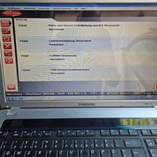

Mein Sprinter OM611 DELA aus 2006 mit nur 25tkm zeigt genau die hier beschriebenen Probleme. Es kommt aber bei geringer Leistung keine Warnleuchte.
Im dritten Gang bricht bei Volllast das Moment immer wieder ganz kurz ein. Und beim Gas zurück nehmen pfeift er kurz ab - teilweise ist dabei eine richtigte Schwingung im Triebstrang zu spüren.
Hattet ihr das auch?
Ich vermute Überdruck. Der Motor hat aber VTG - dort gibt es doch kein zusätzliches "Wastegate", oder?
am 11. Mai 2019 um 16:49
Warum setz man so was nicht ins Sprinter Forum und hängt einen Kurztest an?
am 11. Mai 2019 um 22:00
@db-fuchs schrieb am 11. Mai 2019 um 18:49:02 Uhr:
Ich kann nicht für "man" sprechen, aber ich habe keinen Tester und das Sprinterforum wusste keinen Rat.
Im übrigen ist es glaub ich nicht relevant wo die Technik verbaut ist.
Das Unterdrucksystem + VTG scheint analog zu sein. Selbst Laufleistung und EZ passen auf mein Fahrzeug.
