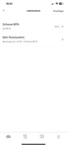

hab jetzt nur mal in der App geschaut… noch nicht probiert…
Ja, so sollte er innerhalb des Zeitfensters und innerhalb des Umkreises auf 80% laden.
Und wenn EINE der beiden Bedingungen wahr ist (ausserhslb des Kreises, oder außerhalb der Uhrzeit), dann sollte er sofort bis auf 100% durch laden - außer es wurde eine Abfahrzeit mit Ladetimer gesetzt und aktiviert

@FE50 schrieb am 5. November 2022 um 14:34:23 Uhr:
Das sieht doch schon mal vielversprechend aus. ;)
