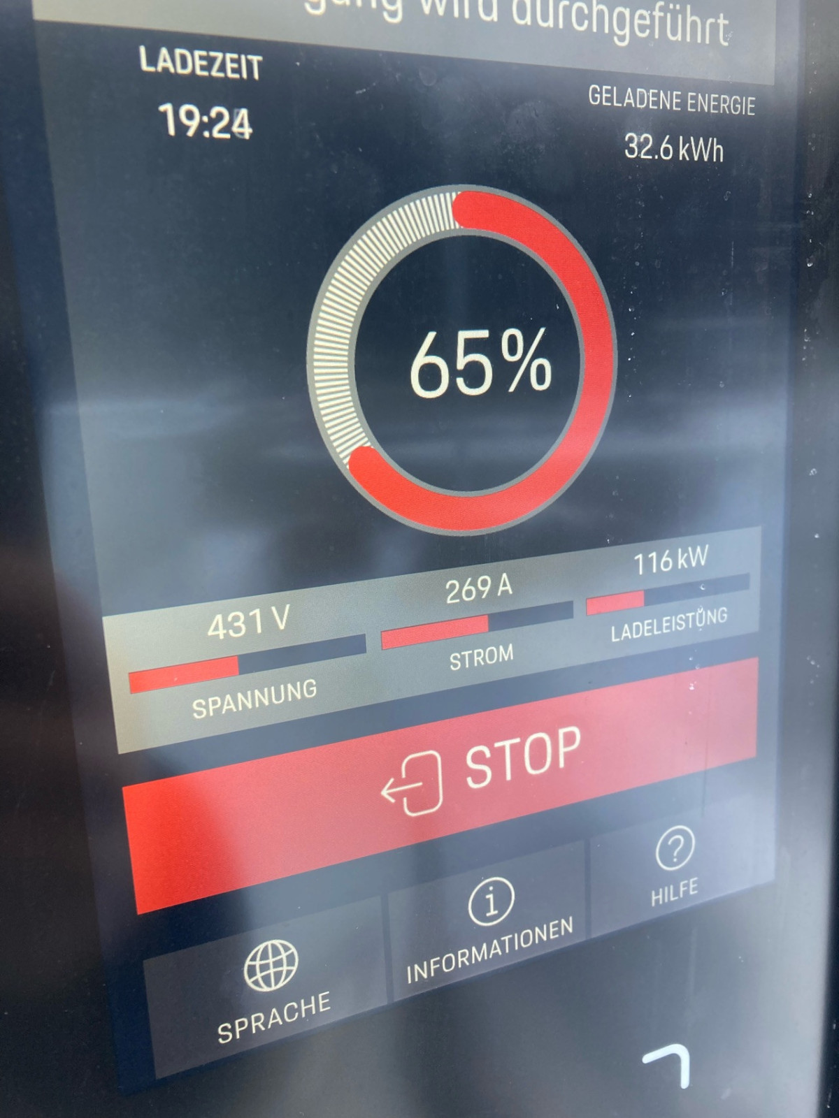

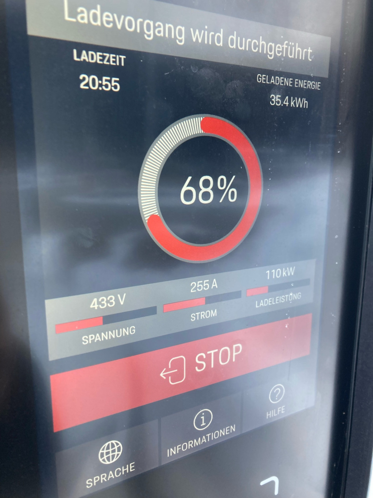

Servus,
hier meine Erfahrung Q8 etron 50 am Schnelllader heute:
Angesteckt bei 40% nach 150km bei 3,5°C, startet mit 99kW;
bei 46% - 116kW;
bei 56% - 126kW;
bei 63% - 139kW;
bei 70% - 133kW;

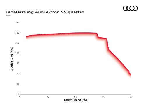

Ähnliche Ladevorgänge hatte ich in den letzten Jahren an derselben Ladesäule mit meinem etron55 auch. Der ging vorallem zwischen 70 und 80% auf 145 -150kW, wo der neue nun bereits, wie die letzten VFL abregelt.
Ansonsten dürfte die Ladekurve identisch zum bisherigen VFL etron55 sein.
Viele Grüße Lebbold

Da der e-tron 55 und Q8 e-tron 50 einen Tafelberg als Ladekurve haben kann mann sie auch bei so hohen SOC% laden.
Macht dadurch sogar sehr viel Sinn wenn ein Halt bei einem höheren Stop ansteht.
Mein Bj 03/21 lädt zwischen 5 und 80% mit 140-150kW (10 Grad aufwärts).

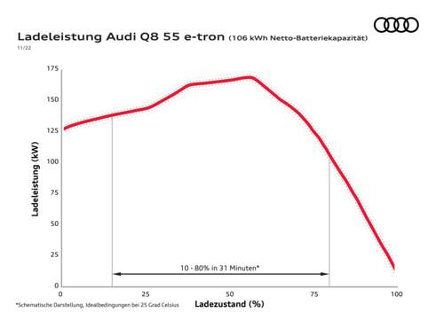

Das ganze Laden wird überbewertet. Selbst der neue I7 von BMW lädt nicht viel Schneller als ein E-tron 55 von 10 - 80%. Nur wenn man mehre Lade Stopps macht und von 10 - 50% lädt sind die anderen schneller.
https://www.youtube.com/watch?v=KfsULvgHZeA
Beim 1000 km Test holt der EQS SUV durch schnelleres Laden gerade mal 20 Minuten raus.
https://youtu.be/bVyTJNE8pIc?t=1313

Natürlich ist es so, dass 400V aufgrund der CCS Spezifikationen nicht über 200kW laden kann.
Aber am Ende limitiert für die 10-80% Performance nicht die Eingangsspannung in den Akku, sondern die Ladeleistung auf Zellebene. Und die wird nur durch geänderte Zellchemie signifikant beeinflusst. Sieht man ja beim Taycan; der schafft zwar 270kW Peak, braucht aber für 10-80% trotzdem eine halbe Stunde; genau wie der etron...
