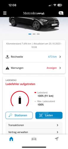

Hallo, dieses Forum ist meine letzte Hoffnung!
Mein Mercedes c300e Baujahr 2021 (s206) zieht den Strom zum Vor-Klimatisieren nicht aus der Wallbox, an der er hängt, sondern ausschließlich aus dem Fahrzeugakku.
Fallbeispiele:
Auto ist bei 30% Akku wird an die Wallbox angeschlossen, lädt ganz normal auf die eingestellte Prozentzahl (egal ob 100% oder 80% eingestellt ist, Fehler tritt immer auf),
anschließend Ende des Ladevorgangs. Soweit alles normal! Auto bleibt weiterhin an Box hängen.
Jetzt passiert folgendes, egal ob in der App direkt gestartet oder voreingestellt für eine gewisse Uhrzeit, sobald die Vor-Klimatisierung gestartet wird, trennt das Fahrzeug die Verbindung zur Wallbox und zeigt einen Ladefehler an! Die Vor-Klimatisierung läuft zwar, allerdings wird der Strom aus dem Akku gezogen und nicht wieder wie gedacht über die Wallbox nachgespeist.
Das Auto war jetzt 8 Wochen bei Mercedes und der Fehler konnte durch diverse Updates etc. nicht gefunden bzw. behoben werden.
Vielleicht kann mir hier jemand weiterhelfen
danke im Vorraus !

Ist bei mir auch so. Schlicht nicht anders vorgesehen bei dem Fahrzeug. Man kann das überbrücken, indem man den Ladevorgang manuell neu startet, z.B. an einer öffentlichen Ladesäule. Schön ist das aber nicht.
Das die Vorklimatisierung über den Akku den Strom zieht, würde ich als normal ansehen. Mein S205 C300de teilt mir mit, dass beim Anspringen der Vorklimatisierung, der Ladevorgang wieder beginnt (wenn der Wagen an der Ladesäule hängt). Wenn das die Baureihe 206 nicht kann, dann wäre das ja ein Rückschritt.
Bei mir konnte dieser Fehler durch Änderungen in der Konfiguration der Wallbox abgestellt werden. Da die Wallbox RFID durch ein Fuhrparkunternehmen verwaltet wird, weiß ich leider nicht, welche Anpassungen vorgenommen wurden. Auf jeden Fall funktioniert es jetzt, dass bei Start der Vorklimatisierung, egal ob manuelle oder vorprogrammierte Aktivierung der Standklimatisierung, automatisch der Ladevorgang fortgesetzt wird.
Also mein 206 (BJ 2023) macht das anstandslos. Bei Start der Vorklimatisierung fängt der Ladevorgang erneut an.

Hallo Philippa
Bei mir war es auch so bis ich dahintergekommen bin das ich das Auto in der Garage nicht abgeschlossen habe. Da kam dann immer Ladefehler und bei der Vorklimatisierung wurde die Energie aus der Batterie des Autos genommen.
Jetzt geht es immer. Sobald ich vorklimatisiere geht mein Ladegerät an und die Energie wird nicht mehr aus der Batterie genommen. Habe es gerade für dich nochmal getestet. Das Auto brauchst du nicht zurück geben. Hätte die Werkstatt auch wissen müssen. Aber man muss viel selber erkunden. Bei mir zur Zeit ist es noch mit der Projektionsfunktion so eine Sache. Funktioniert auch nicht wie es sollte.
Ich hoffe ich konnte dir helfen
Schreib mir bitte ob es bei dir daran gelegen hat, kann ja auch noch ein anderer Fehler sein.

Themenstarteram 5. Dezember 2023 um 6:32
Also bei mir ist der Fehler trotz abgeschlossenem Fahrzeug…
Das Auto steht bei mir draußen und ist daher immer zu, wenn es geladen wird …
