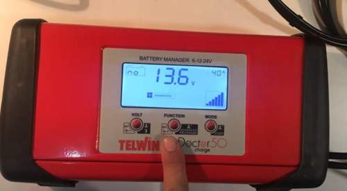

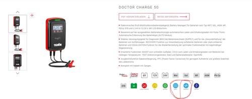

Telwin finde ich am besten, weil
6,12,24 V 45A

@Michael1875 schrieb am 6. Mai 2019 um 22:17:18 Uhr:
6,12,24 V 45A
Ich bin hoch zufrieden damit.
Zusätzlich habe ich aber noch die Wandhalterung und das 6-Meter Kabel. Das kriegst du bei Bedarf noch zusätzlich zu kaufen.
