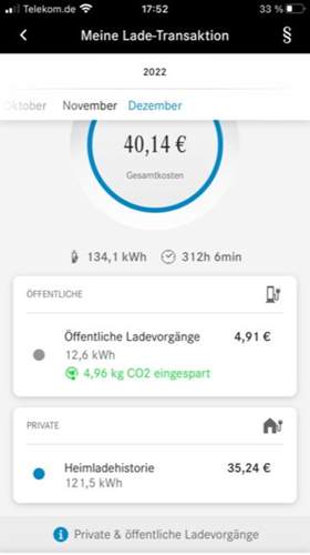

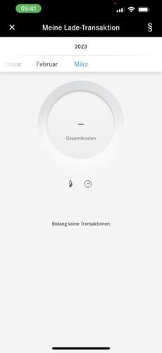

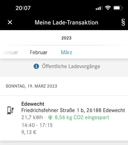

in der App kannst Du alle Ladevorgänge einsehen.
Du musst auf die drei Striche (Einstellungen) gehen und dort auf „Meine Transaktionen“ klicken.
Grüße Philipp
@Lempertz schrieb am 9. August 2021 um 20:55:36 Uhr:
Grüße Philipp
Da sieht man nur die mit Me Charge durchgeführten Ladevorgänge, jedoch nicht die mit anderen Karten bezahlten oder per Wallbox durchgeführten Ladevorgänge.
Hi, ja nur alles was über Charge Me gelaufen ist.

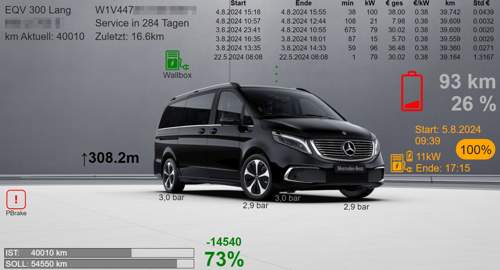

Schaut euch mal Tronity an, nutze ich für unseren i3.
Und nein ich hab da keine Beteiligung, bin aber trotzdem sehr zufrieden
Kostet eine jährliche Gebühr, gibt aber eine Gratis Testmöglichkeit
Im Anhang das Dashboard, da könnt ihr dann aber die Details noch weiter runter brechen. Müsst aber schauen was sie spezifisch für den EQA anbieten
