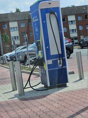

Ich habe neuerdings einen 530e bis jetzt nur zuhause geladen habe dann eben festgestellt das ich gar nicht bei mir an der Arbeit und diversen anderen Ladesäulen laden kann da ich das Kabel gar nicht habe
Welches brauche ich denn da finde so viele verschiedene Versionen

Da Dein 530e nur ein phasing laden kann, reicht jedes beliebige Mode Ladekabel mit Typ2 Stecker. Die Frage, die Du Dir stellen musst ist, welche Länge Du gerne hättest.

Wie sieht das denn aus bei manchen hängt ja bereits ein Kabel dran an den Ladestation was brauche ich denn da für den Anschluss?
Hallo!
Meistens hängen an den DC Ladestationen schon Kabel dran, da diese gekühlt werden müssen. Diese CSS Stecker können an einem 530e aber nicht verwendet werden, da dieser nicht mit Gleichstrom an einem Schnelllader laden kann. An AC Ladestationen, die meistens bis 22 KW liefern sind seltener schon Kabel dran. Das findet man meistens nur bei älteren Kombiladern, die CSS, Typ2 und Chademo anbieten. Hier einfach den Typ 2 Stecker entnehmen und einstecken.

Also kann ich davon ausgehen
Sollte dort schon ein Kabel dran hängen kann ich das Auto dort nicht laden ? Zb am Centro Oberhausen oder auf einen Lidl Parkplatz ist mir das gerade aufgefallen

Hallo!
Immer genau schauen. Hier beim Edeka stehen 50KW Kombilader. Das vorhandene Kabel ist ein Kabel mit CSS Stecker für 50 KW. Daneben befindet sich die Buchse um ein Mode 3 Kabel anzuschließen (wie Du eines hast). Also nur, weil da schon ein Kabel hängt, nicht gleich davon ausgehen, dass es nicht passt oder nicht noch was anderes vorhanden ist. Es gibt aber sehr gute Apps um die Übersicht über die verschiedenen Ladestation zu bekommen und anzuzeigen. Hier kann man nach Steckertyp filtern und bekommt nur die angezeigt, die für einen z.B. 530e passen.

Ich bin gerade auf einen McDonalds Parkplatz gewesen der auch ladesäulen hatte dort war nur ein Kabel und keine weitere möglich ein anderes anzuschließen
Gibt es für sowas eventuell dann ein Zwischenstück von einem Anschluss auf den anderen ? Oder ist das dann eine wo ich mit dem Auto gar nicht laden kann ?
Kommt darauf an ob der Stecker passt, wenn das der Fall ist kannst du laden, wenn nicht dann nicht. Adapter gibt es da nicht (nur von Schuko mit dem Ladegerät auf Typ 2)
