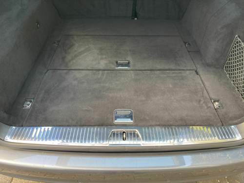

wie baue ich den Ladekantenschutz aus Metall bei einem S211 Bj.9/2003 (Modell 2004) richtig aus?
Die Schrauben habe ich schon gelöst und das Blech aus den Klipsen gezogen.
Dennoch hakt das gesamte Blech noch irgendwo.
Wer kann mir helfen?

Themenstarteram 6. Mai 2010 um 17:33
ist der Begriff "Ladekantenschutz" überhaupt richtig?
aktuell stehe ich genau vor demselben Problem.
Die vier Torxschrauben sind drausen, die Plastikklammern unterhalb sind lose, nur hält das Ding jetzt immer noch auf der gesamten Länge wie angeklebt (hört sich beim ziehen an wie Klettverschluss) und ich trau mich nicht dranzu ziehen.
Unterhalb befindet sich auch noch ein fingerdicker Kabelstrang, den möchte ich auch nicht beschädigen.
Bin dankbar für jeden Tipp.
Schau mal im Anhang, vielleicht hilft Dir das weiter :)
Das gehört auch noch dazu ;)
Wow, 13 mal runtergeladen und nicht ein "Danke" bekommen :( :rolleyes:
Danke euch allen, der Begriff Heckmittelstück war mir nicht geläufig sonst hätt ich es wahrschenlich irgendwo gefunden.
Ich werd es gleich mal versuchen.

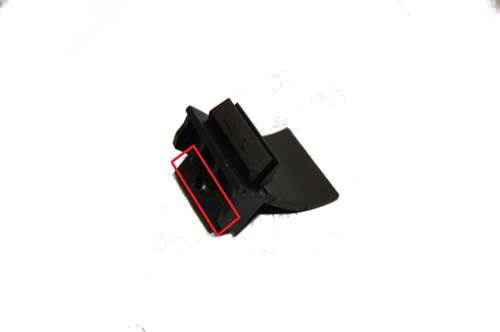

Hallo zusammen.
Altes Thema, doch für mich gerade aktuell. Ich habe mir vor knapp 2 Wochen einen S211 geholt. Die Tage bemerkte ich allerdings, daß der sogenannte "Ladekantenschutz" in Richtung Gummidichtung nicht richtig sitz - man kann in dezent anheben. Dies kann so nicht bleiben.
Da ich auch nicht wusste, wie man diese demontiert, ging es auf die Suche mit Landung bei diesem Thread. Danke für die Anleitung (ein Danke hat es auch gegeben ;).
Habe das Teile abgebaut und war von dem Dreck, der sich darunter befand mehr als erstaunt - klar, wenn das Teil nicht richtig sitzt. Erst einmal alles abgesaugt und gereinigt.
Jetzt zum Problem - Einbau: Die Kante wird rechts in die Verkleidung ein Stück eingeschoben und der Ladekantenschutz im hinteren Bereich muss in die Halterasten eingestezt werden. Sobald ich aber wieder mit dem Verschrauben beginne, springt der Ladekantenschutz wieder aus den Halterasten. Ich bin gestern fast verzweilft. :(
Hat dazu jemand ein Idee, oder habe ich einen Denkfehler und mach schlicht was falsch - trotz der Anleitung?
Bin für jede Hilfe dankbar.
