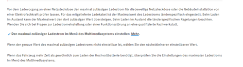

ich habe gestern meinen 2023er A250E abgeholt Nachdem ich ihn an der Haushaltssteckdose geladen habe, ist mir aufgefallen, dass das Auto maximal mit 1,6 kW lädt. Beim Überprüfen des mitgelieferten Ladegeräts habe ich festgestellt, dass ich eines mit 8A erhalten habe (A0005833405, siehe Bild). Ist das das Standardladegerät, das bei allen Fahrzeugen mitgeliefert wird?
Ich würde gerne mit 2,3 kW laden, um die Ladezeit zu reduzieren. Nach meiner Recherche scheint ein Ladegerät, das bis zu 10A unterstützt, hier eine Lösung zu sein (siehe Link).
https://www.kunzmann.de/.../...8m-glatt-10a-original-mercedes-benz.htm
Kann das jemand bestätigen?
Eine Wallbox ist aktuell bei mir nicht geplant.
Vielen Dank für eure Unterstützung!

Du kannst mit dem verlinkten Gerät mit 10A laden. Verluste sind bei den Ladegeräten mit Schukostecker (=ICCB / ICCPD) immer am höchsten, da das Ladegerät im Auto dann einen relativ hohen Verlust in Relation zu schnelleren Ladevorgängen aufweist.
Wenn du die Möglichkeit für eine Wallbox hast, würd ich das auf jeden Fall bevorzugen. Wichtig ist auch, dass Schuko-Steckdosen nicht für hohe Dauerbelastung ausgelegt sind. Wir reden hier ja von 2,3kW über mehrere Stunden.
Ich würde erst die Hausverkabelung und Schuko-Steckdosen einbauen, die auch wirklich für diese Leistung ausgelegt sind. Billigmüll vom Baumarkt kann dir im schlimmsten Fall abfackeln

Ich habe aktuell noch einen BMW 530e G30, den ich mit einem 10A-Ladegerät lade. Damit lädt es mit 2,3 kW in ca. 5 Stunden. Zum Test habe ich das gleiche Ladegerät am A250e ausprobiert, aber der zieht damit nur maximal 1,7 kW. Weiß jemand, ob der A250e das Ladegerät irgendwie prüft und es deshalb nicht vollständig nutzt?
Oder gibt’s vielleicht eine Einstellung im MBUX, die ich übersehen habe? Ich hab in Foren was über Einstellungen für 6A, 8A und Max gefunden, aber das scheint wohl nur für EQ-Modelle zu gelten. Stimmt es, dass der A250e entscheidet, wie viel Strom es zieht, abhängig vom Ladegerät (8A oder 10A)?
Wäre cool, wenn jemand da Erfahrungen hat. Danke!
A250e ist ein EQ-Power Model und die Einstellung 6A, 8A, max gibt's auch.
Ich sehe im MBUX-Menü keine Einstellung für EQ Power Ich sehe nur "Hybrid" und die Optionen für Energiefluss, Ladeprogramm (Zuhause, Büro usw.), aber nicht mehr.
Wenn ich es richtig sehe, ist es ein vMOPF, aber schon die Version mit 163PS (statt 160), aber eben auch mit 8A Ladegerät statt 10A.
Ich habe den von 2021 (CLA250e) aber mit 7,2kW Freigeschaltet.
Die vMOPF können mit 2 Phasen laden. Jetzt könnte es sein, dass bei 3,6kW Begrenzt nur 8A je Phase zugelassen sind, was der Versuch mit dem BMW Ladegerät (einphasig) vermuten lässt. Somit müsste man auf 2 Phasen gehen, um die Max 3,6kW nutzen zu Können. Also Wallbox oder 3-Phasige Steckdose und mobile Wallbox.
Oder aber für ca. 300€ das Auto auf 7,2kW per SW freischalten lassen.

ich habe es unter Ladeoptionen. B.J. 10/2020
Wir haben aktuell einen 250e Vormopf und Mopf.
Beim Vormopf konnte man die Ladeleistung für Haushaltssteckdosen begrenzen, bei max. hat er dann mit bis zu 2,3kW geladen, aber nur beim Vormopf Ladegerät.
Beim Mopf kann man das nicht mehr einstellen, der ist generell begrenzt bei Steckdosen. Das neue mitgelieferte Kabel ist auch nicht mehr bis 2,3kW fähig. Aber auch wenn man das alte Ladegerät beim Mopf benutzt, lädt er nicht schneller...
Dafür geht's beim Mopf an Ladestationen jetzt mit bis zu 11kW, statt bisher 7,4kW ;-)
Vielen Dank für die Infos, das klärt schon einiges auf!
Interessant, dass der Vormopf die Ladeleistung noch einstellen konnte und mit dem alten Ladegerät bis 2,3kW ging. Schade, dass das beim Mopf nicht mehr funktioniert, selbst mit dem alten Ladegerät.
Ich habe übrigens einen Mopf, BJ 05/2023, mit 11kW Ladesystem. Wie ich das verstehe, würde der Kauf eines neuen Ladegeräts mit 10A wohl auch nicht helfen, da der Mopf ja generell bei Haushaltssteckdosen begrenzt ist. Ich werde mir dann wohl eine Wallbox für die Zukunft überlegen, um das volle Potenzial zu nutzen.

Wenn das Fahrzeug eine Freischaltung bis 11kW hat, würde es mich wundern, wenn das Laden mit einer Phase auf 1,8kW begrenzt ist. Die Elektronik kann über das Ladekabel nur erkennen, wieviel Phasen zum Laden zur Verfügung stehen und bekommt über die Steuerleitung mitgeteilt, wie viel Leistung genutzt werden darf.
