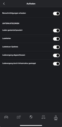

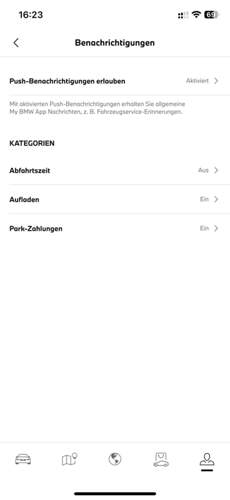

Eine Frage: Kann man irgendwo die Mitteilung deaktivieren, die den Beginn und das Ende des Ladevorgangs verkünden? Bei jeder Phasenumschaltung klingelt es auf dem Handy/ Apple Watch. An wolkigen Tagen durchaus nervig.
