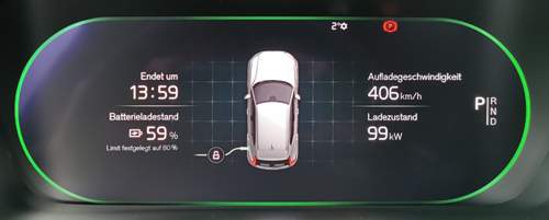

ich fahre seit ca 2 Monaten einen XC40 Recharge Pure Electric. Laut Volvo kann das Fahrzeug mit 150kw laden. Ich erreiche an einer 300kw Säule maximal 75kw. Kann mir jemand sagen was der Grund dafür ist? Gibt es eine spezielle Einstellung?

Bei einem Batterieladestand von 67% ist es bei mir nicht anders.
Wie verhält es sich denn zum Ladebeginn, wenn Du mit <20% beginnst und den Ladepunkt als Ziel in Maps eingegeben hast ?

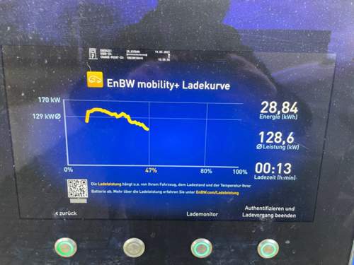

Außentemperatur und SoC haben Einfluss. Ladekurven findest Du via Google.
Die Werte passen ziemlich gut zur Ladekurve. Einfach mal etwas leerer fahren. Optimal bewegen / laden kann man so zwischen 5 und 70%.

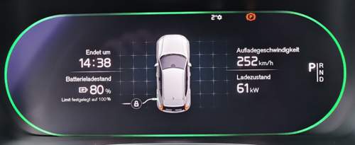

Danke für eure Antworten. 75KW sind das Maximum - bei 20% hat er mit ca. 52kw geladen.
Ich beobachte das weiterhin bei wärmeren Temperaturen.
Das wird bei warmem Akku besser. Bei Angabe eines Ladeziels, wird der Akku konditioniert.

Für DC-Ladungen kann man nichts begrenzen - der Akku war in dem Fall wohl einfach kalt bzw. der SoC zu hoch.

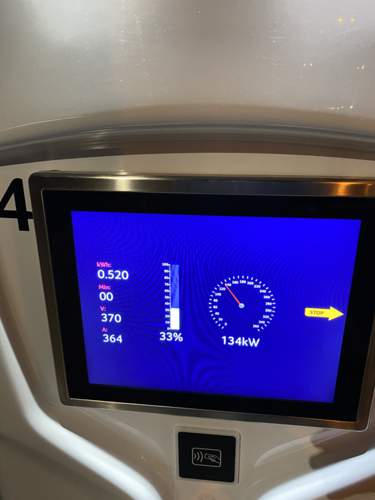

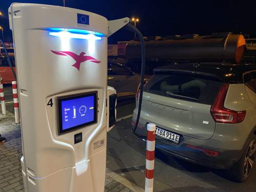

Wenn ich an einem Ionity 4er Ladeplatz als einziger lade, ist die Ladeleistung deutlich höher als wenn noch 3 andere laden. Mehr als 120 kW hab ich aber noch nie bekommen, auch nicht als einziger Verbraucher.

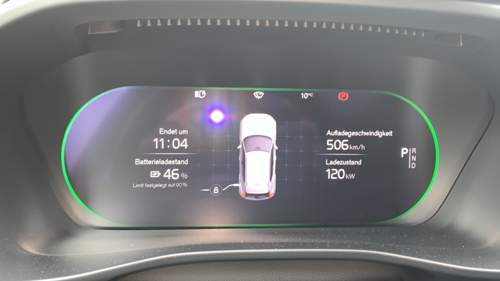

Auch bei 68 % SOC hatte ich mal bei 0 °C (die Anzeige im Volvo ist nicht genau) noch 85 kW Ladeleistung. Das war aber nach einer ca. 150 km langen Autobahnfahrt.
Letztens habe ich probeweise bei uns in der Stadt eine Ladung gestartet. Bei 50 % SOC dümpelte es mit max. 50 kW vor sich hin (AT 4 °C). An den vier Ladeplätzen (150 kW-Lader) luden noch 2 weitere Autos. Die Vorkonditionierung und die Anzahl der gleichzeitig Ladenden spielt eine grosse Rolle.

Die Ladebegrenzung hat keinen Einfluss auf die mögliche Ladeleistung. Die hängt vom SOC, der Temperatur des Akkus und der am Ladepunkt verfügbaren Gesamtleistung (der Anzahl der gleichzeitig Ladenden) ab.

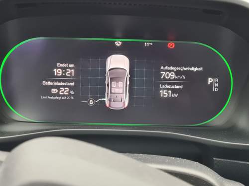

Du sollst nicht den Ladepunkt als Zwischenziel programmieren, wenn Google meint, braucht es nicht, sondern den Ladepunkt mal 45 Minuten vor erreichen als Endziel. Dann ist klar, da wird geladen und dann wird auch vorkonditioniert.

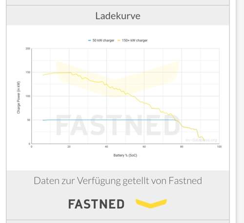

Ansonsten hier gern die Ladekurve anschauen:
https://ev-database.org/de/pkw/1188/Volvo-XC40-Recharge-Pure-Electric
Über 125 kW sollten also zwischen 0 und 40% möglich sein.
