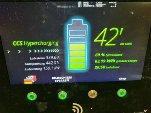

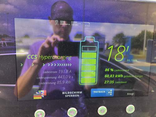

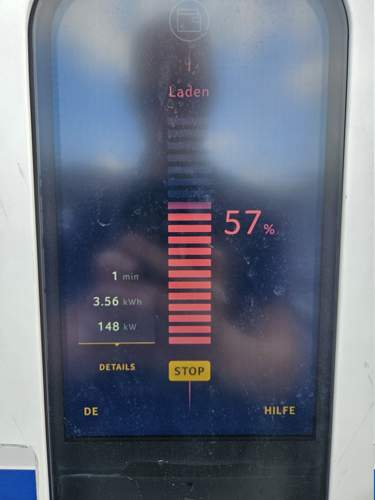

Zu c) Also mein neuer 50er hat an Tag 1 aus dem Stand bei 57% die 148kW geknackt, und ich war einfach nur neugierig. Seitdem ballert der das in schöner Regelmäßigkeit bei Ionity und Aral Pulse in den Akku. Bspw am Aral Pulse von nicht ganz idealen 20% bis 86% in 27min = 133kW Durchschnitt. E-Tron ist und bleibt ein kleines Lademonster...
Ionity 148kW @ 57%
Aral Pulse 133kW Durchschnitt

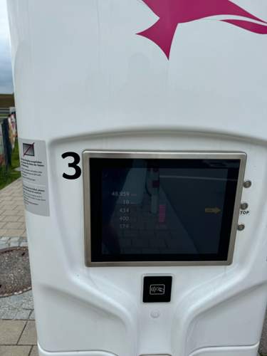

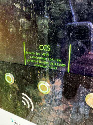

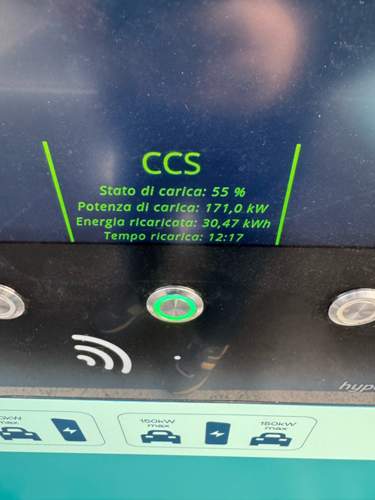

Ich hatte such schon über 170kW
Es kommt auf den anbieter draufan… viele melden hohe leistung aber haben eff weniger

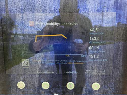

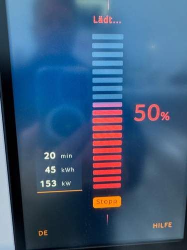

Heute EnBW mit nur ca 45km wenig Anfahrt, 151kW max und 143kW Durchschnitt 20% - 74%. Läuft beim 50er
EnBW

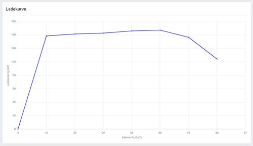

Dann ist definitiv etwas nicht ganz in Ordnung mit euren Q8 55 - ausser ihr fahrt irgendwo bei Minustemperaturen rum ;).
Fahr doch am besten Mal zu ner 300er EnBW Säule, die dir die Ladekurve trackt. Sollte dann eigentlich so wie im Anhang aussehen… (ich hing so lange dran, da am telefonieren und ich alleine da stand, also auch niemanden den Platz wegnahm…).
Wenn das dann nicht „so“ aussieht… ab zum Händler.
