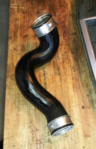

Hallo Kollegen,
ich möchte eine kleine Umfrage starten: gibt es bei den OM 651 Probleme mit den Ladeluftschläuchen (A2045282182, A2125280682) bzw. hat diese jemand mal wechseln müssen?
Hintergrund ist, dass bei meiner letzten Durchsicht Ende MAi bei 63 TKM (C 250 CDI BE, Bj. 2009) ein "Verschleiss" des linken und rechten Ladeluftschlauches vom Freundlichen festgestellt und ein Austausch empfohlen worden ist. Kostenpunkt ca. 350 bis 400 EUR. Das Garantiepaket gilt hierfür anscheint nicht, auch keine Kulanz.
Gut, bisher bin ich damit weitere 10 Tkm gefahren, ohne dass es einen Leistungsabfall gegeben hat oder das sonstige Fehler erschienen sind. Mich interessiert aber, ob es jemand im Forum gibt, der damit schon erfahren machen durfte.

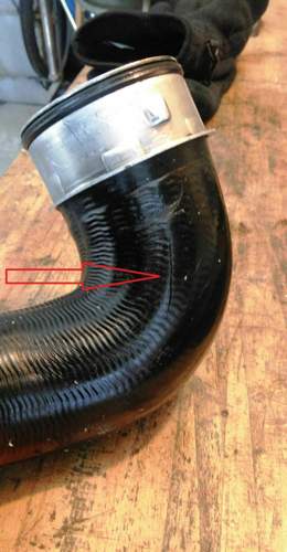

@TE, von Deinem Problem hab ich hier noch nichts gelesen. Hattest Du Dein Auto tunen lassen? Kannst Du den Verschleiß irgendwie beschreiben, erkennen? Am Ende ist es vielleicht ein Marderbiss oder dergleichen? Hast Du Dir die betreffenden Schläuche angesehen, Bilder gemacht?

Es würde uns sehr interessieren wie der o.g. Verschleiss aussieht. Durchgescheuert von beweglichen Teilen, durchgebissen von beweglichen Tieren...?? Auf jeden Fall ist mir ein Verschleiss bei der Laufleistung absolut rätselhaft. Will der Freundliche evtl. Etwas Umsatz machen?
Hab einen W204 MOPF aus 9/2011 C220 als Jahreswagen (vorher Sixt Mietwagen) gekauft. In der Fahrzeughistorie vom Daimler ist für meinem mit ca. Kilometerstand 19000 eingetragen: Ladeluftschlauch eingerissen --> Der war also deswegen in der Werkstatt und wurde auf Garantie behoben.

Als Nachtrag hier auch nochmal, damit alle informiert sind: Mittlerweile gibt es eine Kundendienstmaßnahme in der der Ladeluftschlauch ausgetauscht wird, gibt also doch Probleme mit Ladeluftschläuchen beim OM 651. Das Thema wird hier diskutiert:

hallo, habe das gleiche problem. c 220 cdi bei 60 000 km. verursachte im motorraum n "wimmerndes" geräusch.. kosten 270€ gruss
am 6. Februar 2015 um 9:11
ja, bei 60000 km
c220 cdi
verursachte bei 1500 umdrehungen ein "wimmerndes" geräusch im motorraum
Ich hatte das Problem bei der Probefahrt VOR dem Kauf (war ne ziemlich peinliche Aktion - mit Notprogramm und allen drum und dran....). Beim sagenhaften Kilometerstand von 12900. Wurde vor der Fahrzeugübergabe gewechselt, ich durfte nochmal probefahren, hatte ne prima Verhandlungsposition und seitdem (nun fast 60.000) Ruhe.
Hallo mal etwas zur Historie.
Ich habe einen C 220 TCDI Automatik, OM 651, Bj, 08/2011, aktuell 176 TKM.
Bei ca. 64 TKM (Herbst 2012) bin ich mit einem defekten Ladeluftschlauch liegengeblieben.
Im Juli 2013 (105 TKM) wurde der Ladeluftschlauch nach einem Anschreiben von MB noch mal getauscht. Seit dieser Zeit habe ich keine Probleme mehr gehabt.
Michael
