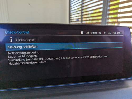

Hatte schon mal jemand das Problem, dass man nicht mehr laden kann und das Auto sofort zum Fehler "Netzleistung zu gering" springt? 530e aktuelles face-lift Baujahr 2022
Ich habe seit letzter Woche ganz neu eine Wallbox und am Sonntag noch 11.7 kWh mit 3.7 kW laden können.
Heute war der zweite Durchlauf und bei 20% ist die Sicherung der Wallbox raus geflogen und seitdem lädt das Auto nicht mehr.
Wallbox wurde Remote neu gestartet und zeigt keine Fehler. Zusätzlich habe ich das mitgelieferte Ladekabel für die Steckdose (2.4 kW) getestet. Auch dieses bringt das Auto zu dem Fehler(vollkommen unabhängig von der Wallbox)
Es liegt also am Auto, nicht an der Ladeinfrastruktur.
Aufladen per battery mode (also Benzin) funktioniert noch.
Gibt's irgendwo einen reset im Auto um ggf Fehler zurückzusetzen?
530e Ladefehler

Würde ich nicht machen, wenn an einer 11kw Wallbox die Sicherung heraus fliegt wenn 3,7kw dran hängen stimmt am Auto etwas gewaltig nicht (ist in dem Fall das schwächere Glied). Die Stromstaerken reichen zum Abfackeln.
Unbedingt zum BMW Händler damit, und das ziemlich zügig.
@sPeterle schrieb am 10. Mai 2023 um 21:59:41 Uhr:
Ich stimme dir zu, dass das Auto beim Freundlichen geprüft werden muss. Aber die Wallbox ist in diesem Fall nichts anderes als eine mit 16A abgesicherte Haushaltssteckdose, nur hier mit 3 Phasen und somit 3 Sicherungen. Es ist sicherlich auch nur 1 Sicherung an der Wallbox geflogen, da das Auto nur 1 -Phasig lädt.

Ich hatte das ein einziges mal, als ich wegen Brennholzlieferung nicht zur Wallbox rankonnte. Ich hab den Ladeziegel mit einer Kabeltrommel verlängert und diese nicht abgerollt. Da kam dann dieser Fehler. Mit einer anderen Verlängerung hatte ich den Fehler nie und auch noch nie über die Wallbox.
Ich hatte das auch schon einmal ... in der Wallbox war das Kabel nicht komplett eingesteckt.

Elektriker waren heute da. Alles geprüft. Im Haus war auch ein FI kaputt. Aber die Probleme sind immer noch da.
Ich habe heute versucht bei Lidl zu laden aber genau dasselbe Problem. Es scheint also wirklich etwas am Auto kaputt gegangen zu sein....
5 BMW Autohäuser um Berlin angerufen und Termin (nur zum gucken!) frühestens Mitte Juni...

Ich hatte das Problem schon mehrmals an meinem Mini SE an der Go-eCharger Wallbox und der Grund liegt am BMW Kabel in Verbindung mit dieser Wallbox.
Themenstarteram 27. Mai 2023 um 21:18
Ich denke es wird etwas beim Auto defekt sein. Warum das passiert ist wäre spannend - wird sich aber nicht rekonstruieren lassen.
Das Auto lädt ja mit Wallbox und fest installiertem Kabel nicht mehr. Ebensowenig mit komplett anderem Kabel an Haushaltssteckdose. Und auch nicht am Lidl Charger mit eigenem Kabel.
Am 12.06 habe ich einen Termin im Autohaus.
Themenstarteram 1. Juli 2023 um 10:14
Noch mal zum Abschluß. Das Auto musste letztlich repariert werden. Die ganze Ladeelektronik war durchgebrannt. Wurde auf Gewährleistung seitens BMW erledigt. Seitdem habe ich 7x erfolgreich an meiner Wallbox laden können.

Leider ein bekanntes Problem. Bei beiden Hybrien hatte ich auch jeweils zwei KLEs durch (Komfort Lade Elektronik).
