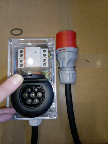

Eine "Wallbox" hab ich mir selber gebaut, da ist eine kleine Steuerung und eine Typ-2-Dose drin, der Rest ist Baumarkt-Elektroabteilung.
Die sollte für meine Bedürfnisse nicht irgendwo fest angeschraubt sein (Wallbox!) sondern mobil und mitnehmbar, damit ich am Zielort auch laden kann.
Dose = 90€, Steuerung = 70€
Img-20191123
Klar, kann man so machen.
Fackelt die Bude ab, weil man was falsch gemacht oder stirbt jemand, weil man den DC Fi weggelassen hat, hat man aber den Rest des Lebens noch was davon.
