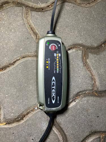

Ich lade die Batterie (wartungsfreier Blei-Säure-Akku) von meinen Benz (S 211, E 200 K, Bj. 2006 Mopf) schon seit Jahren mit dem C-TEK MXS 5.0 im eingebauten und an das Fahrzeug-Bordnetz angeschlossenen Zustand. Dabei schließe ich das Ctek in der Reihenfolge gemäß Variante Hersteller-Vorschrift mit den Klemmen direkt an die Pole der Batterie an, stecke den Stecker in die Steckdose und verwende desöfteren den Reconditionier-Modus des CTEK. Bisher hat das noch nie zu irgendwelchen elektronischen Problemen geführt und hält meine Batterie wirklich fit.
Nun ist mir aber durch Zufall hier im Forum durch Studium der Anleitung (siehe Anlage) des originalen Ladegerätes von MB (das auch ein CTEK sein soll) mit Schrecken aufgefallen, dass man mit diesem Gerät nicht die Batterie im eingebauten und am Fahrzeug-Bordnetz angeschlossenen Zustand im Reconditionier-Modus laden darf, weil sonst elektronische Bauelemente geschädigt werden.
Zusätzlich steht auch noch in meiner MB Betriebsanleitung, dass Batterien im eingebauten Zustand nur mit dem originalen MB-Ladegerät geladen werden dürfen und das das Ladegerät eine Spannungsbegrenzung von 14,8 V haben muss (siehe anhängenden Auszug). Tatsächlich lädt das MB-Ladegrät im Normalmodus laut Anleitung auch nur mit 14,4 Volt
Bei Studium der CTEK-Anleitung (siehe Anlage) stellt man fest, dass der Reconditionier-Modus mit
15,8 V arbeitet. Damit wären die 14,8 Volt überschritten und der Hinweis in der MB-Anleitung für das Ladegerät nachvollziehbar. Soweit so gut, dann habe ich es bisher falsch gemacht und muss ab jetzt jedes Mal bei Verwendung des Reconditionier-Modus die Batterie abklemmen.

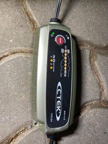

Schaut man sich die Ladeprogramme des CTEK in der Anleitung genauer an, stellt man aber auch fest, dass sogar im Normalmodus am Programmstart mit 15,8 V desulphiert wird, dagegen das MB-Ladegerät laut Anleitung mit 14,4 V in diesem Modus angeblich arbeitet.
Bedeutet das jetzt, dass ich bei jedem Laden mit dem CTEK-Gerät die Batterie abklemmen muß?

Der Recond-Modus wird nur für tiefentladene Batterien benötigt. Hier können kurzzeitig Spannungen von 15.8 Volt auftreten.
Bei einer funktionsfähigen Batterie schafft das Ladegerät gar nicht die 15.8 Volt zu erreichen, da der hierfür nötige hohe Ladestrom schlicht und einfach vom Ladegerät nicht erzeugt werden kann.
Einfach so weiterladen wie bisher. Gruß

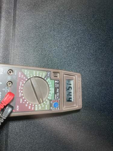

Man müsste spaßeshalber beim Laden mal die Spannung mittracken.

Das von der Umlabelung war bisher auch meine Kenntnis. Aber entweder ist dann die Angabe von MB in seiner Anleitung vom Ladegerät falsch, dass es mit 14.4 V desulphiert, weil es bei CTEK kein Ladegerät mit Reconditionierung gibt, dass nur bei 14,4 V desulphiert. Hab ich mal im Programm von CTEK eben recherchiert.
Oder das von MB umgelabelte CTEK ist tatsächlich speziell für MB mit einem anderen Programm für die Desulphierung mit verringerter Spannung ausgestattet. Dann muss man sich natürlich fragen, ob die Desulphierung dann auch so effektiv ist.
Steck doch einfach mal an und hänge zusätzlich ein DSO dran und guck dir an wie das eine und das andere Ladegerät arbeitet. Dann ist die Frage beantwortet.
