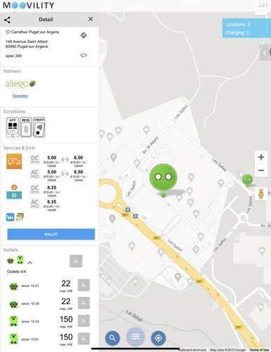

3. Nachdem man sich für die Strategie entschieden hat, würde ich noch mit MOOVILITY.me (auch App oder Web) checken, wann dort die letzten Ladungen waren, und wie stark sie frequentiert sind.

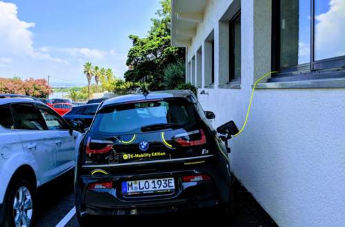

Ich habe die Strecke in 2018 mit dem i3 94ah geschafft — das ist als ob Du den i4 immer nur bis 36% laden würdest :D Also schaffst locker! Viel Freude im Urlaub!

Moovility zeigt, ob der Lader tatsächlich benutzt wird. Bei Ladeparks sollte weniger das Problem sein, aber gerade in Frankreich waren ja viele cor‘i‘door Lader verwahrlost und kaputt, auch da kostet ein kurzer Blick nur wenig Zeit (man kann bei Moovility sehr gut filtern! Einfach auf >100kW setzen, dann ist die Karte nicht mehr überfüllt).
