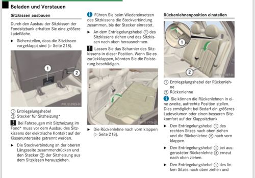

ich hoffe es hilft euch
Danke! Das sind sehr gute Tips dabei!

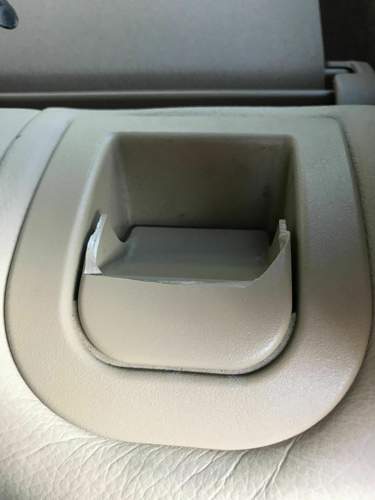

Außerdem ist mir schon vor längerer Zeit der Kunststoffmechanismus zum entriegeln der Rücksitzbank abgebrochen. Er lässt sich zwar noch bedienen, gefällt mir so aber nicht. Kann man den austauschen?
