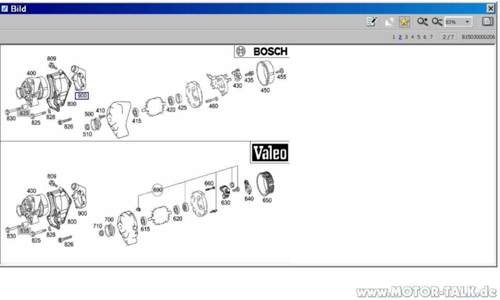

am 19. Dezember 2011 um 19:51
Hallo, ist nicht bei der einen Lima-Ausführung erst die Plastikkappe abzunehmen damit man den Regler tauschen kann? So war es bei mir. Ich dachte auch erst wo ist denn hier der Regler bzw. kann man nichts tauschen? Also hintere Kappe runter und dann tauschen.
Gruß Uwe
Original geschrieben von Jolly Roger 1
Meine Frau konnte unsern ansässigen Schrauber dazu überreden mal vorbei zu kommen und eine Blick auf die Lima zu werfen.
Seine erste Idee war auch den Regler zu tauschen, allerdings hat der dann wohl festgestellt, dass bei der verbauten Lima der Regler nicht zu tauschen ist, da er mit eingebaut ist.
Ich hoffe, daß der sich nicht MEISTER nennen darf :rolleyes:
Anbei ein Bild, dann versteht er es vielleicht
430 und 630 sind jeweils der Regler.
fleibaka
Lichmaschine-und-regler
und wie geht die Valeo-Kappe ab ?   Die abgebildete Boschkappe scheint verschraubt.
Mit der Info das Valeo besser komplett ,dh Lima incl Regler zu tauschen wäre, bin ich auch schon konfrontiert worden- man meinte aber, das das auch mit dem relat. unverschämten Preis den Valeo für seine Regler fordere zusammenhängt. Für den mäßigen Aufpreis rechne sich das Komplettangebot eher-als der Aufwand des Reglertauschs bei verbleibender alter Valeo-Lima. ( Werkstattsicht ?)
Hätte dann ein Bosch- Komplett- System genommen. War aber auch nicht meine Kiste.
unter den verschärften/undurchsichtigen Bedingungen beim TE würde ich doch die LIma erst mal selbst abbauen- und dann, diese direkt vor Augen, das weitere  Vorgehen davon abhängig machen, wie man weiterkommt- der "Schrauber" scheint  nur begrenzt belastbar.(Tendenz: lustlos ?)
mike

mit Kunsstofflaschen.
Die Erfahrung habe ich auch gemacht. Wenn man einen Valeoregler braucht, kann man sich besser im Tausch eine Bosch holen. Habe ich damals auch so gelöst.
fleibaka
