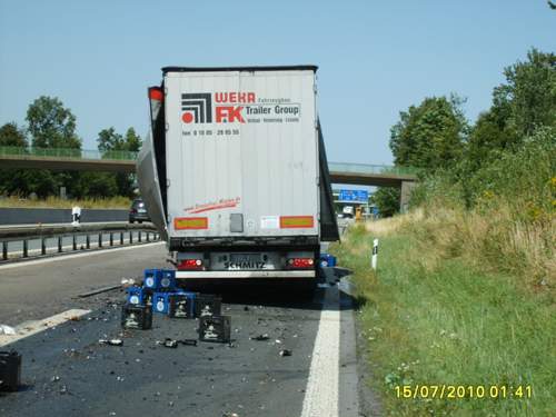

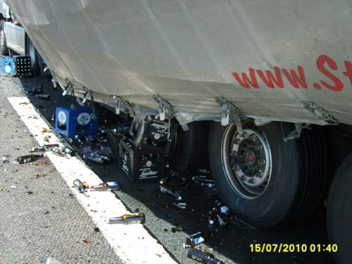

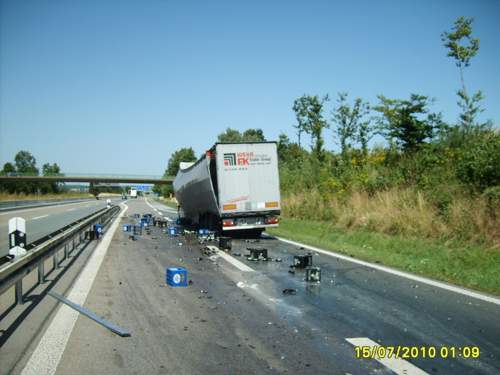

Ich sehe im Fernsehen des öfteren bei Achtung Kontrolle,das bei der Ladungssicherung die Gardinenplanen mit den eingenähten Gurten nicht berücksichtigt werden.Beim letzten wurde die Ladung von ca.70 Paletten von je 100Kg die formschlüssig geladen waren,moniert weil Seitenbretter fehlten.Es mussten noch zusätzliche Gurte gespannt werden.Ich war immer der Meinung,das die Planen durch ihre Konstruktion eine Last von 100 Kg pro Quadratmeter aufnehmen können.Meine auch mal ein Gutachten gesehen zu haben,in dem das stand.Bis jetzt habe ich noch keinen Fahrer gesehen,der das ins Feld geführt hat.Oder bin ich da auf dem Holzweg
Original geschrieben von HAJO45
Moin,moin
hängt davon ab was im Gutachten steht.
In dem Gutachten von unserem Cargobull stehen folgende Einschränkungen drin.
Plane mind. 24 Gurte, nicht weiter als 55 cm Abstand, oben doppelt vernäht oder genietet
mit mind. 850 Gramm Gewicht der Plane je QM mit eingeschweißten diagonal und längsgurten.
Mindestens 3 Rungen mit dem Verstärkungseinlagen.
Mindestens 3 Reihen Alubretter in der massiven Ausführung, oder 4 Reihen Holzbretter
Palettenanschlagleiste Option ( Pflicht bei Daimler und bei Getränkekisten)
Türe mit 4 Verschlussriegeln
Verstärktes Dach je nach Version mit Diagonalbalken, Gurten oder Drahtseilen.
Soweit die Technik.
Aufbau und Plane ist nur dann Ladungssicherung wenn:
Die Stirnwand auf gesamter Breite und auf einer Mindesthöhe von 80 cm vollflächig belastet wird.
Wenn die Freiräume zur Seite nicht mehr wie 30 mm betragen.
Die Ladung komplett formschlüssig geladen ist, und auf Antirutschmatten steht.
Die Seitenbretter so eingehängt sind das das erste Brett auf der Höhe ist wo die erste Kartonlage auf der Palette ist, das oberste auf Höhe der oberen Lage, oder an der Stelle zum Übergang zur zweiten Lage von oben.
Die Ladung nach hinten mit 2 Sperrbalken gesichert ist, die zum Fahrzeug gehören und in die gelochten schweren Seitenbretter eingehängt werden.
Bei Getränkekisten nur bei Verwendung von Europaletten, bei Brunnenpaletten nur in Verbindung mit den umklappbaren Seitenbrettern.
Wenn die Ladung nur eine Einschränkung nicht erfüllt, musst du so sichern als ob die Plane nur Wetterschutz ist.
Das alles steht haarklein im Zertifikat, das man natürlich dabei haben sollte.

Die planen gelten nur als Ladungssicherung wenn der Trailer CODE XL zertifieziert ist. Wenn es nur ein normaler Planentrailer ist gilt die Plane nur als Wetterschutz!
Code XL fahrzeuge erkennt man meistens daran: Dachverstrebungen, Aufschriften von außen am Auflieger, Zertifikat das der Fahrer dem Verlader auf verlangen Aushändigen muss!.
Meistens sind die CODE XL fahrzeuge aber nur mit max 15t Geprüft (beim Sattelfahrzeug) das heißt alles was schwerer ist wie 15t muss sowieso gegurtet werden.
Was nichts daran ändert das bei Code XL 32 Bretter (4 pro Feld) für die Ladungssicherung vorhanden sein müssen und der besagte LKW nur 3 Stück pro Feld drinn hatte.
Is gar nich wahr...
Wir haben erst neue Züge bekommen mit 2 Alulatten drin Doppelsteglatten Die sind CODE XL zertifieziert.
Die Plane ist Code XL zertifiziert und da deine Runge 4 Steckplätze hat, können sie auch verlangen das in jeder eine Alulatte drinn steckt. Und wenn die letzt Palette 1 Meter über der letzten Latte ist wird das auch nicht gerene gesehen, allein schon weil die sch.. runter fallen kann wenn du die Plane entspannst.
Ich kenne Firmen da fährst du mit dem Auflieger wieder vom Hof und besorgst dir erst noch Bretter bevor du deine Ladung bekommst.

Das Zertifikat gibt es für den Trailer im ganzen.
Hat der Hersteller 2 Holzlatten drin und das Ding hat Code XL , dann reichen auch 2 Holzlatten.
Ein kleines Loch in der Plane und schon ist dein Zertifikat fraglich bis hinfällig.
Auch wenn die Chauffeure mich verfluchen: Ich habe keine Lust 25 - 30 Zertifikate am Tag zu lesen und zu kontrollieren. Also rutschhemmende Matten und Gurte, sonst keine Ladung.Und selbst in Verbindung mit formschlüssiger Ladung und Code XL gab es schon Anhörungsbögen wegen unzureichender Ladungssicherung.

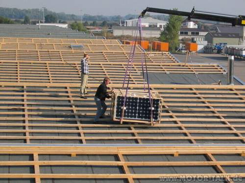

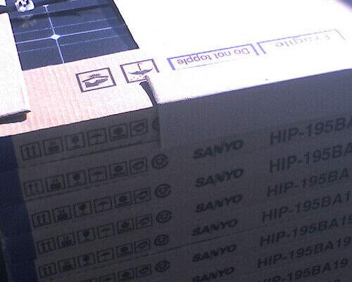

Wir fahren teilweise Solarzellen ...
Ganz heikle ware was Gurten Betrifft ...
Es gibt dort unterschiedliche Paletten lange, kurze, breite, schmale, hohe, niedrige ....
Die paletten sind meistens ca ~ 1m breit, 2,5m lang, und ca 1m hoch ...
Diese werden dann doppelt übereinander gestellt und 2 nebeneinander ... haben also nur formschluss zur stirnwand... Genauso sind die zellen nur in "pappkartons" verpackt, meine kollegen stellen die Paletten drauf und machen die Gardine zu und fahren los ... Ich lege weniistens über jeden stapel einen gurt drüber und nehm die Ratsche und ratsche das zeug MINIMAL an also so das es gut fürs Auge aussieht ...
Man kann das zeug einfach nicht festmachen dann hat man nur noch Schrott geladen

Naja...das hat wenig mit "falschen Fahrzeug" zu tun.
Wir fahren auch viel Heiztechnik für einen großen (wohl einer der bekanntesten) Heizungshersteller.
Und die Solarkolektoren sind da immer auf solchen "Solar-Paletten" draufgestellt. Eine ganz normale Palette mit einem Gestell draufgenagelt, wo der Kollektor leicht schräg draufsteht.
Da kann nicht viel sichern. Mit nem Gurt würdest du den Kollektor zerstören aber das Problem ist, dass die so kippelig sind.
Oft binden die Verlader die Dinger mit diesem Kunststoffband an die Latten vom Aufbau an.
Blöde Sache mit diesen Kollektoren.
Das Problem sind einfach diese Solarpaletten, weil man nicht weiß, wie man mit denen umgehen soll.
