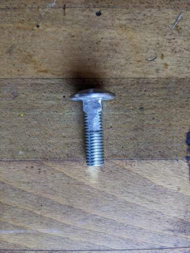

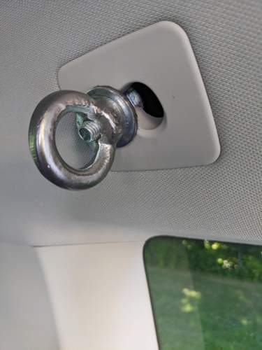

Seit fast einem Jahr habe ich unseren Caddy 5 und immer viel zu transportieren. Darum hat man so ein Ding ja auch irgendwie.
Dabei gibt es für mich immer das große Problem: Ladungssicherung.
Leider verfügt der Caddy 5 nur über 4 Festzurrösen am Boden.
Das wars.
Will man irgendwas in halber Wagenhöhe befestigen (zum Beispiel mit Spanngummis), bietet sich nicht viel an. Man sucht dann verweifelt irgend etwas, wo man mal einen Haken eines Spanngummis einhängen kann. (Kopfstützen-Stangen zum Beispiel).
Will man etwas an der Decke befestigen gibt es genau gar keine Möglichkeit.
Es sei denn man hat die Einhänglöcher für das Gepäcktrenn-Netz mitbestellt (so wie ich es in weiser Voraussicht) gemacht hatte.
Warum an der Decke? (solche Fragen würde ich hier bestimmt bekommen) Tja, wenn man ein Fahrrad mitnehmen möchte, und es links oder rechts an die Seite stellt (weil man ja noch jede Menge anderes Krams mitnehmen muss), würde es ja bei jeder Kurve umfallen, nur, weil man es oben nirgends sichern kann.
Ich verstehe da die "Nutzfahrzeug"-Hersteller nicht, dass sie bei einem solchen, nämlich dem Nutzen - vor allem die Ladungssicherung - schlicht vergessen.
Aber nicht mit mir!
Ich habe mir nun etwas ausgedacht, um (zumindest) meine Probleme zu lösen.
Bilder sagen mehr als 1000 Worte, daher guckt euch die Bilder an - als Anregung vielleicht nützlich.
Caddy 5 - rechte Kofferraumablage
Mit abgenommener Verkleidung
Anstelle der Schrauben Gewindestangen

das gefällt mir (fast) alles sehr gut
ABER ACHTUNG
Im Fonds an den Seiten / Decke befinden sich hinter der Verkleidung Airbags !!!
DIESE blockierts Du mit den oberen Schienen.
Experten hier können Dir das sicher besser erklären.
Im Crash Fall haut es Dir / den hinteren die Leisten seitlich um die Ohren.....

Zum Thema "Nutzfahrzeug"......du hast die zivile Variante ala PKW gekauft. Da kann man keine großartige Ladungssicherungsvorrichtung erwarten. Wer regelmäßig etwas zu transportieren hat, sollte sich die Kastenwagenvariante zulegen. Dort kann man dann bestimmt entsprechende Zurrpunkte einrichten....z. B. mit Airline-Schienen an zertifizierten Befestigungspunkten.
Auf der Pritsche meines Rängers sind an den Punkten Aufkleber mit entsprechenden Belastungsangaben angebracht. Da sind auch M6 Schrauben in Verwendung, allerdings ist der Haltepunkt der Schraube nicht nur ein dünnes Blech, was eine leichte Innenverkleidung an seinem Platz halten soll.;)
Bei deiner Lösung muss man sich schon überlegen, wie stark man da etwas abspannt. Wobei die Netztrennwandpunkte sicherlich schon deutlich mehr abkönnen dürften als die anderen deiner Punkte. Aber die Länge der Gewindestangen dürfen dort das Problem sein. Ringösen direkt dort befestigt, wären wahrscheinlich besser geeignet, um Kräfte aufzunehmen.

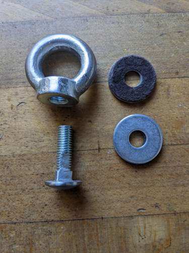

Da hast du Recht. Aber man kann da schon recht gut dran ziehen. Das reicht (für meine Zwecke).
Es ist allemal besser als genau nichts!
Genau das überlege ich mir gerade bezüglich der Airbag-Geschichte, die hier bereits erwähnt wurde.
Anstelle der Schienen könnte ich oben Ringmuttern auf die Gewindestangen drehen (oder anstelle der Gewindestangen gleich Ringschrauben. Muss ich mal gucken, was es da gibt. Danke für den Hinweis.

bzgl. Windowbag: der sprengt dir das Alu U Profil mal einfach weg... my2ct
@protagonist schrieb am 25. September 2023 um 15:19:51 Uhr:
Ja, wurde hier drauf aufmerksam gemacht.
Anstelle der Aluleisten oben könnte ich auch insgesamt 4 sogenannte Korbmuttern anmontieren.
Werde ich mal ausprobieren ...
Korbmutter
