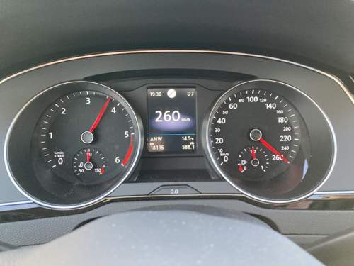

Ich denke was Du da gesehen hast war das serienmäßige DQ381, welches beim B8 Facelift die gleiche lange Übersetzung für den 150 PS und 200 PS TDI Motor hat. Anbei mal ein Bild von meinem 200 PS TDI (Serienzustand!) bei leichtem Gefälle auf der AB.

Ganz genau das meine ich, bei 250PS gehe ich davon aus das ich wesentlich sparsamer unterwegs bin wenn ich beispielsweise den Limiter bei 240 habe. 17L sind halt echt heftig
Mit viel Glück wirst Du bei dem Tempo 2 Liter sparen können. Dann rechne mal wie oft Du 240 fährst und wie viele KM Du 240 fahren musst um die Kosten vom Getriebewechsel zu amortisieren. Wesentlich günstiger wäre es, Räder mit größerem Abrollumfang zu montieren, den Tacho neu eichen zu lassen und das vom TÜV eintragen zu lassen.

Was hast du denn für einen Verbrauch bei 240? Ich fahre in etwa 45.000km pro Jahr und größere Reifen sehe ich nicht als Option, da das Auto dadurch wieder höher ist und Kurven nicht mehr so schnell zu durchfahren sind. Ich fahre jede Woche bestimmt 2H durchgängig Vollgas Pendelt wegen der Drehzahl je nach Steigubg zwischen 235 und 258. Man merkt einfach das der Motor will, aber ihm die Luft wegbleiben.
Es muss sich nicht wirklich rechnen, der Verschleiß ist bei weniger Drehzahl dann ja auch geringer.

Mein Momentanverbrauch pendelt bei vmax auch zwischen 16 und 17 Liter, ich fahre aber normalerweise "nur" 180. Wenn Du einen Motor mit Stage 2 Tuning stundenlang mit Vollgas betreibst wird er nicht sehr lange halten, auch bei weniger Drehzahl nicht.
