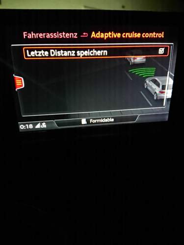

was mich am ACC des A3 etwas stört, ist, dass bei Start immer der weiteste Abstand zum Vordermann bei der ACC eingestellt ist. Kann man das so ändern, dass die persönliche Einstellung beim Neustart des Wagens beibehalten wird?
Beim ACC des Passats kann man zudem einstellen, ob er sportlich/sparsam etc. agieren soll. Geht das beim A3 auch oder hat jeder Drive-Select-Modus automatisch seine eigene Stufe. Wenn ja, wie verhält er sich dann aber bei "auto"?

Das kann man im ACC Steuergerät über "Anpassung" einstellen. Der Anpassungakanal "Auswahlmöglichkeit für Voreinstellung der Zeitlücke“ muss dafür auf "ein" gestellt werden.
Dafür benötigt man VCDS oder ein ähnliches Programm.

Bei meinem vFL konnte ich es aktivieren, dass ich es im MMI einstellen kann.
Bei meinem A3 Bj. 2019 kann ich es im Einstellungsmenü anhaken "Distanz speichern" oder so heist der Punkt....

Serienmäßig stellt er immer die Stufe 3 nach Neustart ein. Also an dem Auto wurde schonmal codiert ;)
Den Menüpunkt von dem hier alle sprechen, musste ich bei meinem FL codieren. Serienmäßig war der nicht vorhanden.
In dem Menü kann man dann einstellen, ob einfach die zuletzt gewählte Stufe gespeichert wird, oder welche Stufe nach Start standartmäßig eingestellt sein soll.
So sieht das bei mir aus...
