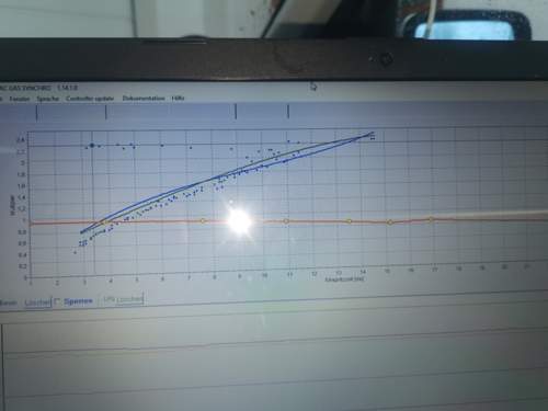

ich habe folgendes Problem:
Bei meiner STAG 300-4 Gasanlage war kürzlich auf einem Zylinder das Injektor-Rail defekt. Daher, das es laut Hersteller das gleiche Rail nicht mehr gibt, haben sie es überholt. Als es nun eingebaut wurde funktioniert alles ab Drehzahl von ca 1500 einwandfrei. Im Leerlauf allerdings ruckelt es und zum Anfahren benötige ich eine etwas höhere Drehzahl, da er sonst sofort abstirbt. Weis jemand an was es liegen könnte ? Da ich was Gasanlagen angeht ein Laie bin, habe ich leider bis jetzt mein SG nicht gefunden :) Ist es überhaupt für einen Laien möglich sich es selber auszulesen und gegebenenfalls die Werte zu korregieren ? Auf Benzin läuft alles einwandfrei.

OK, ich habe es geschäft mittels bridge es auszulesen. Allerdings steht bei auto Kalibrierung da: Ansaugkrümmerdruck ist falsch:0.87 wollen sie fortfahren?
@Konstruktivist_3 schrieb am 16. Dezember 2022 um 13:09:26 Uhr:
Als Erstes solltest du dir die Konfiguration ansehen und abspeichern.

Nachdem ich tatkräftig auf Autokalibrierung gedrückt habe hat er nicht mal mehr über 3000 gedreht. Kurzerhand habe ich beschlossen es besser zu einer Werkstatt zu bringen. Ich werde mich jetzt etwas besser in das Thema einlesen, bei nächsten mal kenn ich mich hoffentlich aus. Abspeichern tu ich es aufjedenfall bevor ich selber etwas ändere. Danke für den Tipp

So, wies aussieht kann die Werkstatt nichts machen, da sie wie ich auch aus dem Autokalibrierungsprozess rausfliegen. Nun weiß ich nicht weiter.

Ich habe es jetzt auch zurückgeholt und möchte es selber versuchen. Allerdings weis ich nicht wo ich in der Software die Werte verändern kann. Ich sehe zwar unter dem Reiter Programmierung die Kurve, aber ich verstehe nicht wo ich nun die Werte verändern kann. Ich habe den Beitrag nun auch im Lpgforum geteilt. Ich denke du hast mir dort eh bereits geantwortet, dort habe ich Screenshots der Kurve angefügt.
Mach doch mal von deinem Rail ein Foto, damit wir wissen von was hier geredet wird...
Wenn wir jetzt ein Valtek Typ30 sehen, ist uns klar, was Sache ist....
