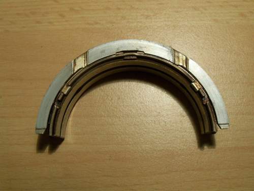

Ich habe an meinem 4-Zylinder-BMW einen Motor-Totalschaden!
Grund: Konstruktionsfehler (Wirkt sich bei Motoren mit Schaltgetriebe aus!)
Alles, was jetzt kommt, ist meine Meinung! Ich suche andere Meinungen dazu von sachkundigen Mitgliedern!
Kleine Ursache: Ein zu schwach ausgelegtes Kurbelwellen-Axiallager!
Folge: Lagerschaden, Kurbelwellenschaden, durch die Längsverschiebung Kolbenfresser, gebrochene Kolbenringe, verlängerte Steuerkette (Schräglauf), durchgebrannte Ventile (falsche Steuerzeiten)
BMW verbaut (nach meinem Wissen) bei allen 4-Zylinder-Motoren ein Axiallager, welches nur als 180°-Segment ausgebildet ist. Die Lagerfläche ist kein Kreisring, sondern nur ein halber Kreisring. Das ist sehr ungewöhnlich! Bei anderen Herstellern wird das in der Regel nicht gemacht.
Die Art des Lagers hat den Nachteil, dass eine Hälfte der Lagerfläche bei stehendem Motor immer frei liegt. Wird der Wagen längere Zeit nicht benutzt, läuft das Öl weg. Beim Anlassen des Motors läuft in den ersten Sekunden das Lager trocken.
Hinzu kommt, dass man den Motor nur mit ausgerückter Kupplung starten kann, was bei einem manuellen Schaltgetriebe hohe axiale Lagerkräfte zur Folge hat.

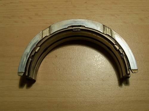

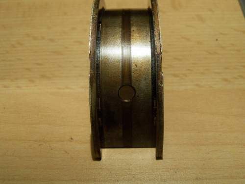

Ich versuche jetzt ein Bild einzustellen. Das gezeigte Lager ist im Normalzustand symmetrisch! Es sehen also beide Seiten gleich aus. Die Kurbelwelle sah übrigens ähnlich aus. Ich bin mir relativ sicher, dass sie nicht oder unzureichend gehärtet war. (Die Austauschwelle sah dagegen ganz anders (gehärtet) aus.) Der Schaden hatte ein Längslagerspiel von ca. 2 mm zur Folge!
Der Motor ist bis zuletzt "normal" gelaufen. Schon seit mehreren Jahren blieb der Wagen jedoch regelmäßig stehen. Sprang danach aber wieder an. Die BMW-Vertragswerkstatt wurde sehr oft aufgesucht. Der Wagen wurde durchgesehen. Mit dem Hinweis "Wir haben da etwas gemacht." entließ man mich. Einige Zeit später wiederholte sich alles immer wieder. BMW hat den Fehler nicht gefunden. Erst das Aufsuchen einer anderen freien Kfz-Techniker-Werkstatt hat geholfen.
Ich kann diesen Motor in Verbindung mit einem manuellen Schaltgetriebe absolut nicht empfehlen.
Neben den beschriebenen Problemen waren auch noch andere Störungen immer wieder an der Tagesordnung (Das sprengt aber hier jetzt den Rahmen.).
Alle Bemühungen, BMW in München auf dieses Problem hinzuweisen, verliefen im Sand. Sowohl schriftlich, als auch mündlich, habe ich mehrfach Kontakt aufgenommen. Auch der Bitte, den Wagen umzuprogrammieren, damit man ihn ohne getretene Kupplung starten kann (was das Problem nahezu beseitigen würde), wurde nicht entsprochen.

1.) Kennst Du die dynamischen Verhältnisse in einem Axiallager und wie ungünstig ein Halbschalenlager ist?
2.) Warum verbauen die meisten anderen Hersteller diese Art (180°-Segment) von Lager nicht?
3.) Wie erklärst Du dir die extrem starke Abnutzung des gezeigten Lagers (Siehe Bild!)?
4.) Warum muss dieser Motor mit getretener Kupplung gestartet werden, obwohl es fast nur Nachteile hat?
Der Wagen hat jede Inspektion bei BMW erfahren und wurde bis kurz vor dem "Ende" nur von BMW gewartet. Zwischen den Inspektionen waren immer wieder Werkstattaufenthalte.
Wenn es noch eine andere Ursache geben sollte, dann möchte ich wissen, welche da infrage kommt und warum die BMW-Werkstätten diese Ursachen nicht gefunden haben. Der Wagen war übrigens in verschiedenen Werkstätten, denn er blieb natürlich nicht immer im Heimatort stehen.

"3.) Wie erklärst Du dir die extrem starke Abnutzung des gezeigten Lagers (Siehe Bild!)?"
Das kann unzählige Ursachen haben, hier darüber zu spekulieren wäre vermessen und falsch

Ich habe gesagt, dass die Kurbelwellenaxiallager bei BMW-4-Zylinder-Motoren in Verbindung mit manuellen Schaltgetrieben und bei gehäuften längeren Standzeiten (von 1 Woche und mehr) zu schwach ausgelegt sind, da sie dann im und kurz nach dem Startvorgang trocken laufen.
Das muss man nicht glauben. Ich empfehle aber dem sensiblen Leser, darüber einmal nachzudenken!
Ein Halbschalenlager ist das Miserabelste, was es an Gleitlagern gibt!

Warum? Wenn eine Welle in einer Lagerschale läuft, dann macht man die Welle hart und die Lagerschale weich. Die Welle wird gehärtet, damit sie nicht verschleißt. Die Lagerschale soll sich an die Welle anpassen und gegebenenfalls ausgetauscht werden können. Die Materialien werden normalerweise gut aufeinander abgestimmt. So, da ist jetzt auch der Punkt, warum ich das Lager nicht einfach berechnen kann. Ich weiß nicht, welches Material damals verwendet wurde. Und BMW wird es mir nicht sagen.
An meinem Motor waren an der besagten Stelle ca. 1mm (Axiallagerfläche Kurbelwelle) abgerieben (wie bei der Halb-Lagerschale, siehe Bild oben). Ich behaupte, dass das bei einer vernünftig gehärteten Welle nicht vorkommt. Der Motor wurde Stück für Stück wieder zusammengepuzzelt. Eine neue Kurbelwelle war in Deutschland (im Austausch) übrigens sehr preiswert (Da könnte man sich auch Gedanken machen warum?) zu bekommen (original BMW). Nur war die neue Kurbelwelle ganz anders als die alte. Sie war jetzt auch gehärtet, was sichtbar war.
