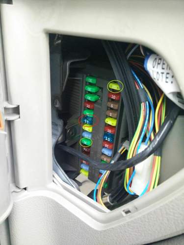

ich habe da mal wieder ein Blinkerproblem:
Immer, wenn ich links blinken will, brennt die 15A Sicherung durch.
Ich habe diese dann ersetzt und zur Abwechslung rechts geblinkt. Funktioniert. Blinke ich links, brennt die Sicherung wieder durch.
Dann habe ich diese erneut gewechselt und die Warnblinkanlage betätigt: Sicherung brennt durch.
Erneut gewechselt und per Keycard abgeschlossen (Wanrblinker gehen an) -> Sicherung durchgebrannt.
Alle anderen Sicherungen (z.B. für Anhänger, STOP-Sicherung etc) sind in Ordnung.
Ich habe bisschen gegoogelt und daraufhin den Warnblinkschalter gewechselt (aus einem anderen Laguna kurz zwecks Diagnose geliehen), hat aber keine Abhilfe gebracht.
In den Anhängen habe ich die immer durchbrennende Sicherung rot und die beiden Sicherungen, die ich noch als defekt vermutet habe, grün markiert (sind in Ordnung).
Liege ich mit meiner Annahme richtig, dass ich irgendwo im Kabelbaum einen Kabelbruch erlitten habe? Könnte das sonst auch am Relais liegen??
EDIT: Habe auch die Anschlüsse für die Anhängerkupplung mit Druckluft durchgeblasen.
Danke für Euer Feedback!

@flamer7132 schrieb am 6. April 2017 um 18:40:30 Uhr:
Z. B. Aber theoretisch kann z. B. auch ein Kurzschluss am Sockel der Lampe schuld sein. Oder am Relais oder oder oder... (halt überall da, wo der Strom (der auch durch die "problematische" Sicherung fließt) nur dann durchfließt, wenn du (auch) auf der "richtigen" Seite blinkst.

UPDATE:
Bin jetzt wieder mit dem Fahrzeug unterwegs gewesen.
Plötzlich, beim Abschließen, sah ich, dass alle Blinker leuchten. Ich konnte mein Glück nicht fassen.
Auf der Rückfahrt gingen dann auch tatsächlich alle Blinker, alle Blinkleuchten etc.
Beim erneuten Abschließen ist dann die Sicherung wieder durchgeschmort und kein einziger Blinker geht mehr.
Sieht also aus meiner Laiensicht wie Kabelbruch aus, und zwar eines der im Sicherungskasten befindlichen.
Kann jemand meine Sichtweise bestätigen, oder kann das tatsächlich was ganz Anderes sein?

Das ist ganz bestimmt kein Kabelbruch!!! IN so einem Fall würde kein Strom fließen und dann kann auch keine Sicherung durchbrennen.
Was hier vorliegt nennt man in Fachkreisen einen Kurzschluß. Weil er nicht immer auftritt ist er schwer zu finden.
Eine Möglichkeit ist, die Leitung zu der entsprechenden Seite abklemmen und den intakten Faden einer defekten Biluxbirne in die Leitung einschleifen. Ohne Lötkolben wird das vermutlich nicht gehen. Aber mit geht es.
Mit dieser Biluxbirne müßten die Blinkerbirnchen brennen und die Biluxbirne dunkel bleiben.
Brennt die Biluxbirne und die Blinkerbirnchen bleiben dunkel ist der Kurzschluß gerade vorhanden. Dann muß man mit vorsichtigem wackeln die fehlerhafte Stelle finden. Die Biluxbirne weißt den Weg.

UPDATE:
Wir haben heute an Car-Freitag bisschen herumgeschraubt und die Stecker vom linken Scheinwerfer abgestöpselt. Nun blinkt der Blinker links, ohne dass die Sicherung durchbrennt. Alle Kabel (Ummantelung abgemacht) sehen optisch intakt aus, so die erste Sichtprüfung.
Danach haben wir den Scheinwerfer ausgebaut und das Xenon-Steuergerät herausgeschraubt - aber auch hier sieht optisch alles gut aus (zumindest das, was man oberflächlich zu Gesicht bekommt).
Der Fehler scheint - soweit ich das verstanden habe - im Scheinwerfer zu sein.
Als wir dann die Stecker an den Scheinwerfer wieder angeklemmt haben, ging auch der Blinker wieder.
Vermutlich ist durch das Bewegen der Kabelstränge die Stelle mit dem Kurzschluss wohl bisschen bewegt worden, dass es keinen Kurzschluss mehr gibt.
Bleibt abzuwarten, wie lange das jetzt hält.
