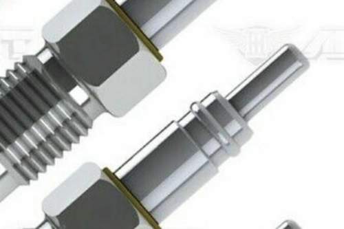

Die Stecker vom Kühlwasser Vorheizer sind bei mir teilweise unbenutzbar defekt. Gibt es die neu oder gebraucht irgendwo?
Oder passen auch einfach ander Kerzen, welche als Anschluss ein Gewinde besitzen?

Was bezeichnest du als Stecker ? Die Schraubanschlüsse der Kerzen odda die Kabelösen vom kabel ?
Gruss Marco
@turbonelli schrieb am 16. Februar 2020 um 00:01:54 Uhr:
Hallo.
Gruss Marco
Das was du als "Schraubanschlüsse" bezeichnest, ist bei mir nur gesteckt. Ich habe gesehen das es zum Beispiel beim Megan solche Schraubanschlüsse gibt. Aber auf den Bildern sehen die Kerzen etwas anders aus.
So sehen meine aus, siehe Foto. Also die Kontakte der Kerze.
Für neue Stecker könntest du bei Renault ja mal Anfragen oder?
Ansonsten kannst du auf die Kerze gewinde raufschneiden und mit Muttern und einer Ringöse das Kabel befestigen. Hatte ich bei meinem Laguna damals so gemacht ist aber eine Bastelei die sich schlecht isolieren lässt beste Lösung sind neue Stecker.
Seppi, an die beiden Tipps habe ich auch schon gedacht, aber fragen kostet erstmal nix.
Die Gewindeschneidemetode hatte ich verworfen, da ich mir nicht sicher war ob die Kontakte genug Gewindematerial bieten und wie stabil die sind. Aber das hast du ja gerade nebenbei beantwortet.
Isolieren sollte doch mit Schrumpfschlauch möglich sein.
Also Dankeschön!

Genau, am Laguna I ist das Serie so. Glühkerzen mit Gewinde hinten drann und Kabel mit Ringöse..
Um nun die heissersehnte Frage des Themenstarters zu beantworten... klar geht das.
Du schraubst sone Glühkerze raus und besorgst eine andere. Gewinde und Länge der Kerze sollte gleich sein.
Wenn die neuen Schraubgewinde haben, Anschluss mit Ringösen machen.
Es gibt auch Kerzen mit nerArt Clipverschluss. Da brauchts neben der Neuen Kerze eben noch den passenden Clip zum Kabelbefestigen.
Gruss Marco
