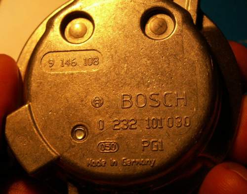

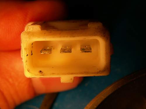

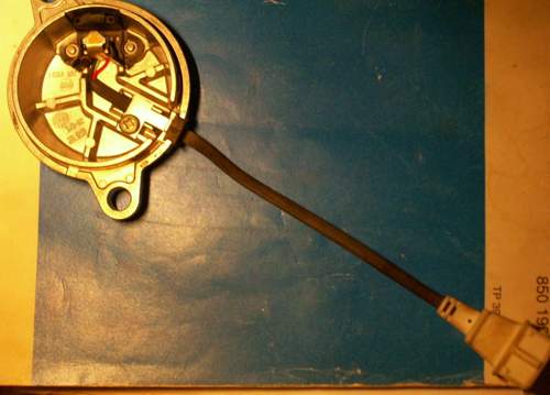

mich hat das gestern nicht mehr in Ruhe gelassen. So dass ich heute kurzer Hand mal einen Blink-Code-Anzeiger gebaut habe.
Ergebnis: Ich kann nur am Pin3 der ODBII-Buchse messen. Es liegt der PI-Fehler an (3-1-4).
Das hatte ich hier schon öfters gelesen, dass der Nockenwellensensor auch ein Ruckeln und Startprobleme verursachen kann.
Geplante Maßnahmen:
1. Nockenwellensensor tauschen (Skandix 69 Euro oder PolarParts für 43 Euro? - Kann man hier den günstigen kaufen). Wenn der Sensor stirbt, sollen die beschriebenen Symptome immer öfter auftreten.

Beim NWS-Ausfall (auch sporadisch) sollte doch wohl die MKL (=Lambda-Lampe) 'aktiviert' worden sein ... hatte ich mal bei Elch1 ... Fehler gelöscht (Blinkbox) und nicht wiedergekehrt.

Er meinte, dass es sich auch sehr nach dem NWS anhört. Ihm kam dass verhalten sehr bekannt vor. Samstag treffen wir uns mal. So wie es aussieht hat er einen Sensor liegen, so dass ich erstmal diesen testen werde.
Vielen Dank für dein Super-Angebot @Zug_Spitzer
Ich warte erstmal ab. Wenn die Probleme weiterhin bestehen, werde ich die Drosselklappe/inkl. Poti inbetracht ziehen. Dann melde ich mich mal bei dir.
jetzt ist es etwa eine Woche her, als ich den Sensor getauscht habe. Bisher sind die Probleme nicht wieder aufgetreten.
