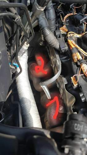

Hallo habe einen Bmw 523i n53 190ps muss die lambdasonde bank 2 vor kat wechseln extra nuss hab ich bestellt aber ich komme nicht ran hat jemand eine anleitung?

Danke fürs video aber bei mir sitzt die noch weiter unten und fast hinter dem motor
@KingKimo schrieb am 26. November 2021 um 18:52:17 Uhr:

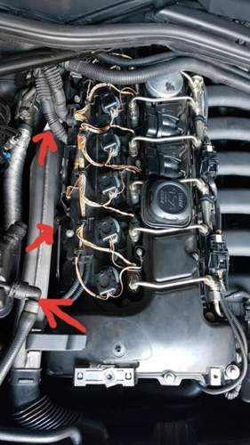

Richtig die sitzt weiter unten geht aber auch du musst wenn ich es noch richtig weiß, die Motor abdeckung ausbauen, die Krümmer Kühlung raus machen 2 Muttern die hintere nur lösen nicht die schraube ganz raus machen die vordere schraube sitzt mittig etwas an der kühlung ziehen kommst besser an die schraube rann aufpassen Mutter kann runter fallen.
Den kleinen Schlauch am Kühlwasser behälter lösen ( Spange) damit die die Kümmer kühlung besser raus bekommst.

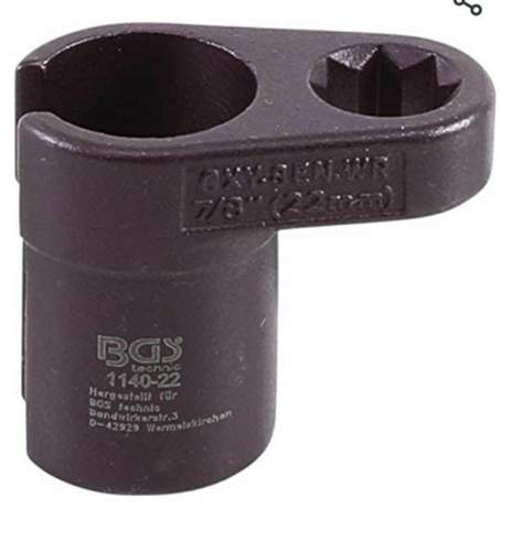

So.... Jetzt brauchst du einmal die Lamdasonden nuss die du ja hast hoffe es ist eine gute es gibt verschiedene, dann brauchst du mehrere Verlängerungen dann klappt das habe ich schon hinter mir.
Diese nuss habe ich benutzt wie auf dem bild nur weiß jetzt nicht ob es die größe war, mit dieser kommst du besser drannen wegen der Nase.
Es wird sich etwas vetkanten einfach bisschen fummeln dann klappt das wie gesagt habe ich schon selbst gewechselt und zwar genau so wie beschrieben.

Dankeschön ja genau die nuss habe ich 22er
