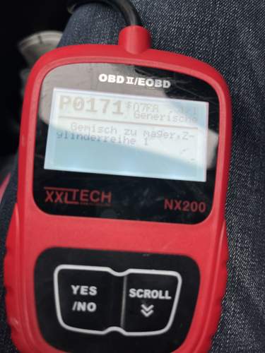

Hallo, ich habe ein 1er BMW 116i bj. 2016 Benziner leider kommt jetzt ein Fehlermeldung ich denke das ist Lambdadonde vor Kat,
Welchen soll ich mir kaufen könnt ihr mir eine Empfehlung geben weil nicht alle passen und sind zuverlässig und was ist wenn ich es in 2 Monaten Wechsel?

Jetzt habe ich Lambdasonde vor Kat gewechselt und die Fehlermeldung kam nochmal
Nur mal aus Interesse: du schreibst "ich denke das ist Lambdasonde vor Kat". Wie kommt man darauf? Was bringt einen dazu das zu denken? Wieso kann es nicht eine andere sein?

Kann es auch Zündspule sein?
Eher Injektor.
Lass mal mit vernünftiger Software auslesen, am besten BMW Software.
Themenstarteram 1. Februar 2023 um 14:34
Das Auto ruckelt auch schon seit sehr langer Zeit da war dieser Fehlermeldung gar nicht da könnte es auch sein Luftmassenmesser defekt sein kann. Die Zündkerzen wurden schon gewechselt. Vor einem Jahr peter bei dem Motor sind glaube ich drei Zündkerzen dran.
Schau mal den Schlauch vor dem luftmassenmesser an ob der gerissen ist hatte den gleichen Fehler

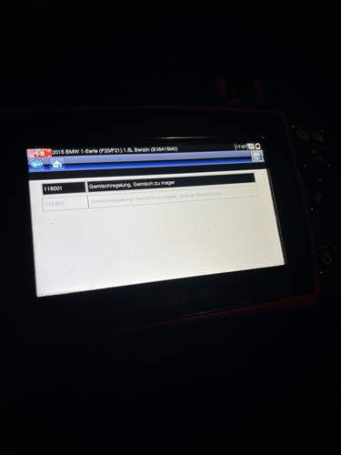

Hier noch ein Bild,
Ich war heute in der Werkstatt und mein Unterboden ist voll mit Öl. Es wird vermutet das hinter dem großen Riemenscheibe ein Simerring defekt ist und das Auto Fremdluft zieht,
C9d99d4d-c138-4ea6-b671-af8a90247784
Lag es an dem wellendichtring wenn ja welcher war es denn. ?
