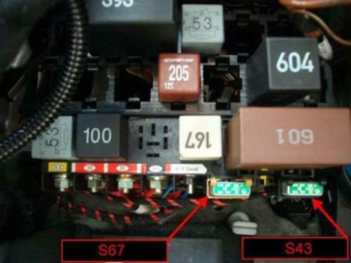

Könnt ihr mir bitte noch verraten wo sich diese Sicherungen beim TT befinden? Eine davon ist doch für die Lambdasonde, ich finde den Thread aber nicht mehr, wisst ihr welche?
Thermosi
Themenstarteram 7. Juli 2017 um 7:36
Ok die Relais und Sicherungen befinden sich unter dem Lenkrad. Welche ist jetzt für die Lambda?
Hallo, ich hoffe es wurde eine vernünftige lambdasonde gekauft der billigdreck ist schlechter als deine defekte.
Dein Problem wird dadurch aber nicht weg sein....
Der heizstromkreis in der lambda ist nur für die schnellere Erwärmung da da sie erst bei einer bestimmten temp arbeiten kann. Die temp würde sie aber auch ohne Heizung erreichen nur eben nicht so schnell.
@kadaver schrieb am 7. Juli 2017 um 09:36:55 Uhr:
Diese Sicherung befindet sich nicht unter dem Lenkrad.
Die Sicherung 34 aber da hängen auch noch andere Sachen dran wie z.B. das N75, LMM das N80.
Wäre die Sicherung defekt würde das alles nicht funktionieren.
