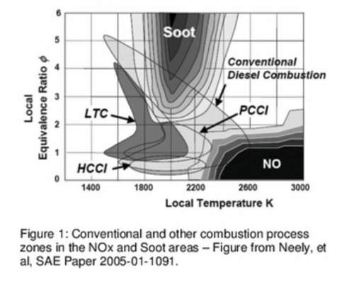

Zwar läuft ein Diesel prinzipiell mit Luftüberschuss, aber damit verbunden ist eben auch eine vermehrte Produktion von NOx. Deswegen versucht man schon den Betrieb so zu regeln das man hier einen Kompromiss zwischen Wirkungsgrad, Ruß und NOx findet. Dabei helfen Sensoren für die Frischluftmasse wie auch eben die (Breitband)lambdasonde und Stellschrauben wie Kraftstoffmengen(begrenzung) damit es nicht qualmt aber eben auch die Menge des zurückgeführten Abgases.
Wenn also deine Sonde dem Steuergerät fälschlicherweise einen hohen Sauerstoffanteil im Abgas zurückmeldet könnte das durchaus dazu führen das mehr Abgas zurückgeführt wird als vorgesehen. Damit rutschst Du im Kennfeld dann in die "Ruß-Zone".
Soot_nox_tradeoff

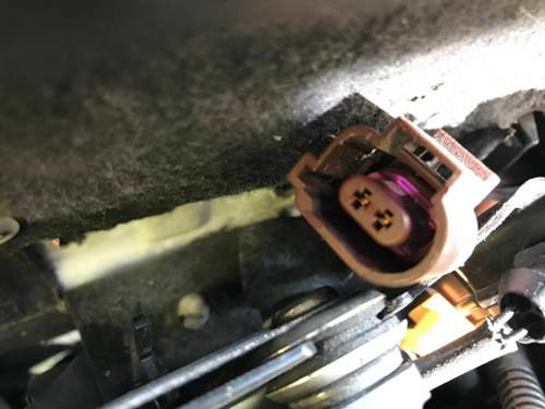

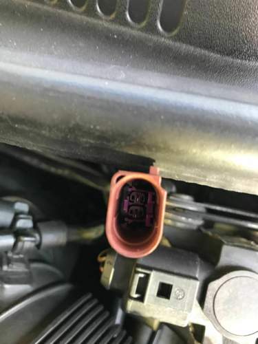

Sorry für die blöde Frage. Wollte jetzt nochmal die richtige Lamdasonde bestellen aber ich weiß nicht welche. Hatte jetzt eine Bosch bestellt, aber der Stecker passt nicht. Es sind auch im Angebot immer 5 oder 6 polige Anschlüsse abgebildet. Ich habe mal den Anschluß und das Gegenstück fotografiert, das eingebaut ist. Irgendwie sieht das ander aus. HSN 0603 und Typ ANZ habe ich immer angegeben. Es handelt sich um einen 2,0 TDI, MJ 2010, 2,0 TDI mit der 110 PS Maschine. Vielleicht hat ja jemand noch nen Tipp für mich.
Bild 1 Stecker, der von der Lambdasonde kommt, Bild 2 Gegenstück das zum KAT geht.

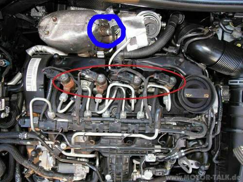

Du hast den falschen Stecker im Fahrzeug erwischt. In dem Oxikat stecken auch noch ein paar Temperaturfühler mit drin, vermutlich hast Du eine Steckverbindung von diesen aufgemacht. Mach mal bitte ein Foto von oben seitlich auf den Oxikat wenn Du die Sonde nicht findest - dort kommen dann auch mehrere Kabel raus. Bei der Gelegenheit kannst Du mal auf die Zahnriemenabdeckung schauen und dir die Motorkennbuchstaben notieren, dort sollte sowas stehen wie z.B. CBDC, CLCA oder CUUA.
Edit: Oder anders, das sollte so ähnlich aussehen wie im angefügten Bild - im blauen Kreis ist die Sonde.
Lambdasonde_blau

Ja, da war die Sonde. Und das Kabel habe ich bis zum Stecker genommen. Gucke gleich nochmal nach und melde mich. Danke schon einmal
Themenstarteram 6. April 2020 um 16:27
Scheisse. Du hast Recht. Durch die Verwirbelung der Kabel habe ich den falschen Stecker genommen. Ist ein CDBC
