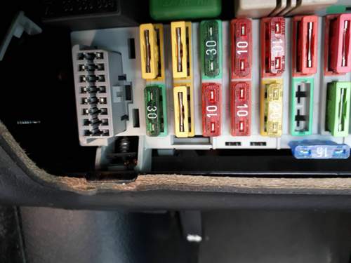

opel astra f cabriolet 1997 1.8i 16v Lamdasonde.. 0039 -938 das Teil ist ja mal richtig teuer,gibt es da nicht Alternativen vom Kadett oder so ?

Der brauch eine Titanoxid, die "normalen" Zirkonoxid gehen bei dem nicht. Die ganz billigen Dinger taugen aber sowieso 0,0.
Fast alle anderen Modelle haben aber Zirkonsonden, gibt also faktisch keine Alternative...

Also hier bei Opel kriege ich erst Ende nächster Woche einen Termin zum Fehlerspeicher auslesen.
Ist jemand im Raum Recklinghausen + / - 15 km der mir das mal auslesen kann ?
Unisolierte Büroklammer hast du?
Rest steht in der FAQ

Hei, noch nie was von ausblinken der Fehler bei alten Opel gelesen ?
mit `ner Büroklammer die Kontakte überbrücken welche- in der SUFU nachsehen, oder <welchen Opel hast Du? beim Astra F mußte ich es auch so machen- beim Zafira A habe ich OBD II .
Themenstarteram 15. Juni 2021 um 14:15
Mein Astra 1.8 hat eine obd steckverbindung. Ich brauche also jemsnden der so einen adapter hat und das auslesen kann
Nein, brauchst du nicht. Mehr als dir sogar das Video zu verlinken kann ich aber nicht machen.
Auch der 16 Poler ist beim F kein OBDII, kann also kaum ein Auslesegerät ausser OPCOM und Tech1 bzw.2 aber eben die Büroklammer und ausblinken...
