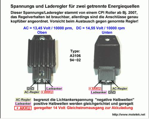

Das Bild erklärt dir, wie der Gleichrichter / Spannungsregler aufgebaut ist. Wenn du dein Multimeter auf Diodenmessung umstellst kannst du den Gleichrichter spannungsfrei durchmessen.
Hallo Carsten,
dein Tipp mit dem Durchmessen klappt bei einem 4-Pin AC/DC-Regler, wie er in sehr vielen Rollern eingebaut ist, mit absoluter Sicherheit nicht.
Die Diodenstrecken eines gewöhnlichen Brückengleichrichters kann man tatsächlich mittels Multimeter messen, aber das Innenleben eines 4-Pin Reglergleichrichters besteht nunmal nicht nur aus einem Brückengleichrichter. ;)
Gruß Wolfi

Hallo Wolfi,
ein Spannungsregler geht auch über einen Gleichrichter hinaus. Was hinzu kommt ist, das wenn du den Aufbau nicht genau kennst bzw. keine Angaben vom Hersteller hast kannst du lediglich eine Plausibilitätsmessung durchführen. Diese hilft dann bei der Entscheidung einen Anderen zu montieren, da du die vergossenen Spannungsregler eh nicht Zerstörungsfrei öffnen kannst.
Gruß Carsten
