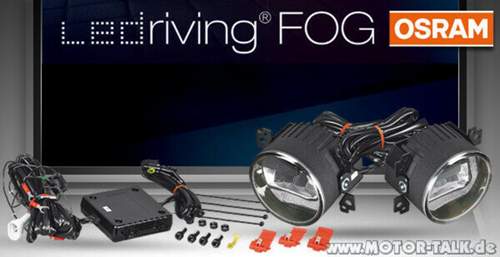

bin da auf eine mögliche kostspielige Lösung gestossen, und zwar bietet Osram eine LED Variante mit NSW an...
OSRAM LEDriving® Fog, 2 in 1 LED FOG/DRL, Komplettset € 289,-
Für jemanden der Kohle hat?
