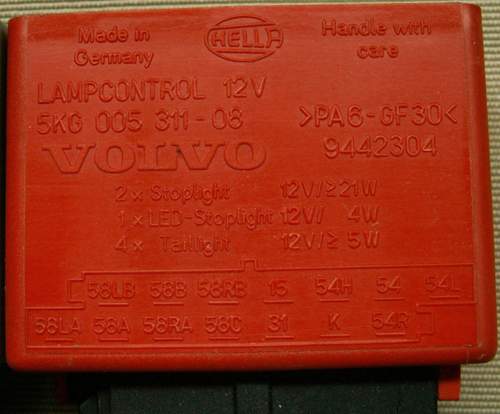

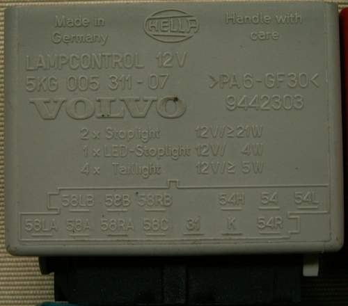

In meiner Erinnerung musste ich den alten Glühfadenwächter gegen einen anderen tauschen, damit die dritte Bremsleuchte überhaupt funktionieren kann. Seitdem funktioniert der Bremscheck nicht mehr.
In der Suchfunktion gefunden....
Scuty schrieb:
Es gibt 2 GFW Typen bei uns:
1. 850 "Standard" der keine 3. Bremsleuchte unterstützt der wurde in Deutschland ausgeliefert da hier die 850 ohne 3. Bremsleuchte ab Werk kamen.
2. 850 "enhanced" :D mit 3. Bremsleuchtenfunktion. War in UK z.B. Standard.
Und der Zugspitzer konnte sogar die Teilenummern liefern:
3523200 grün/gelb ?
Blau/weiss ?
Blau/schwarz ; 9128814
Und wenn man den 850er "Standard" hat gibt es ein Problem mit der dritten Bremsleuchte. Nach Anbau einer AHK hat man keinen "Standard" mehr, dann funktioniert die ohne Umbauten.

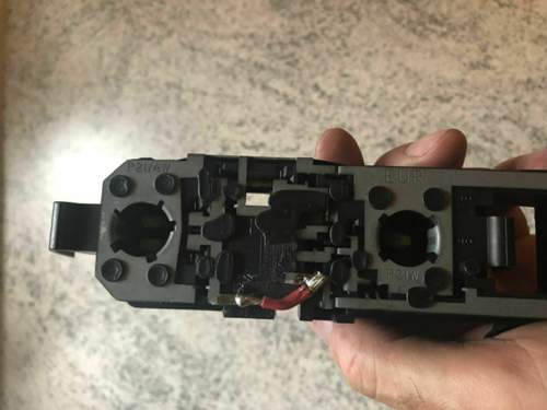

Habe das gleiche Problem mit dem Lampenwächter bei meinem V70I.
Bei mir liegt es an einem abgescheuerten Kabel im Kabelstrang, welcher auf der linken oberen Seite durch das Kofferraumschanier in den Kofferaum führt. In der Region kommt es öfters zu defekten Kabeln (siehe hier im Forum).
Bewege ich den Kabelstrang in eine andere Position verschwindet das Signal vom Lampenwächter, wenn man auf das Bremspedal drückt. Leider ist der positive Effekt von kurzer Dauer, bis er wieder auftritt.
.... werde demnächst den Kabelstrang unter die Lupe nehmen und wieder in Ordnung bringen. Beschreibung wo der Kabelstrang genau verläuft und wie man da am besten ran kommt ist hier irgendwo im Forum beschrieben.
